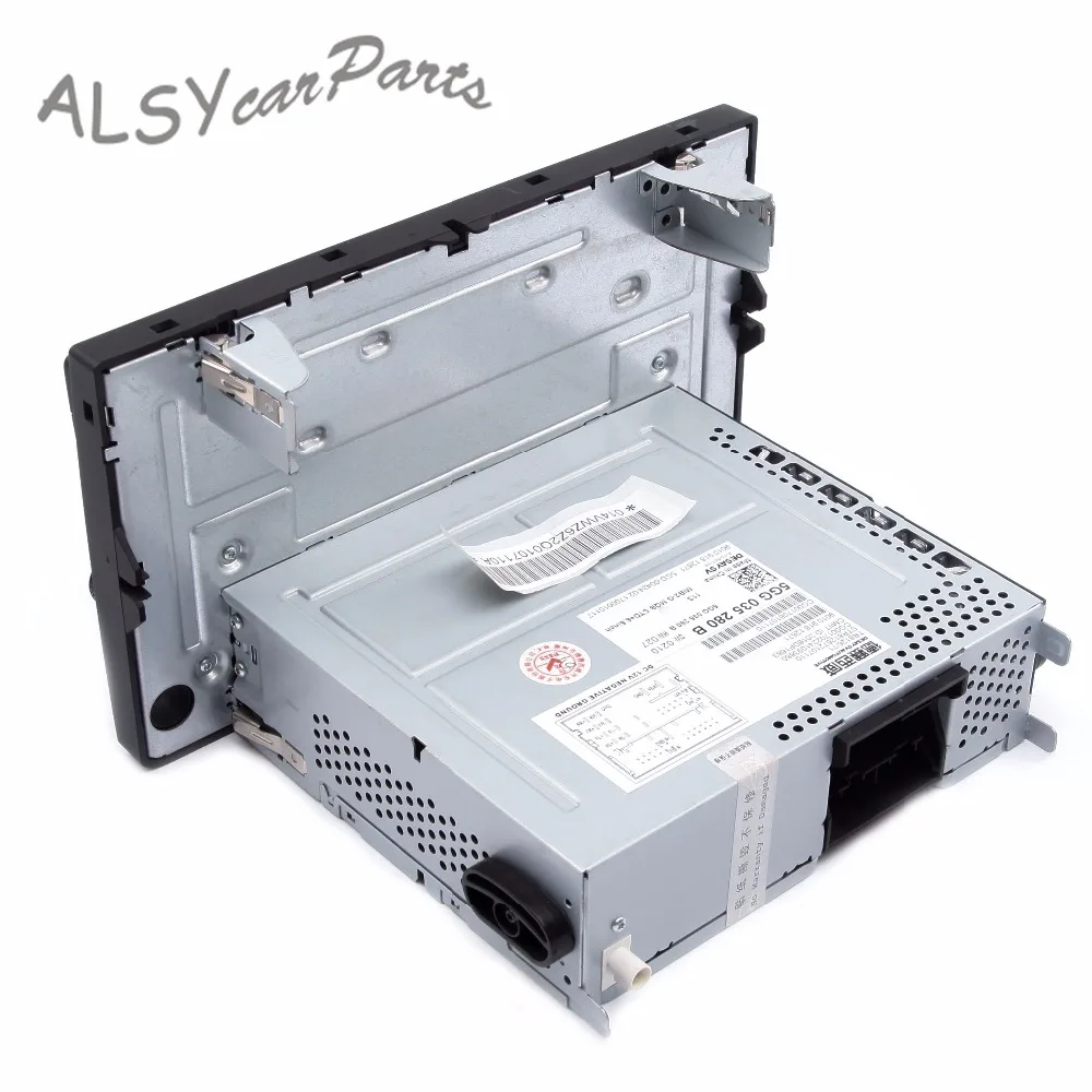

J'allais commander du coup, mais en contactant le vendeur il me dit juste que c'est pas compatible.. Dans la description il est noté "Autoradio Android Auto/Carplay 6.5 ", MQB MIB 5GD035280B, MirrorLink, pour voiture VW Golf 7 MK7 VII Passat B8 5GD 035 280 B"
Je suis persuader que c'est compatible sans changer le contour, pour ce qui est des connecteurs arrière poste j'ai uniquement ça sur le composition media Image la prise blanche étant l'antenne FM normalement.
Connecteur arrière poste du vendeur : https://ae01.alicdn.com/kf/HTB1SEDZJ3aT ... gfpXar.jpg
Seul question que je me pose encore faut il une unité dans la boite a gant pour faire fonctionné cette "chinoiserie" ?

Je parlais d'unité dans la boite à gants si tu voulais mettre par exemple un Dicover Média ou Discover Pro d'origine.
Difficile de t'aider avec juste les photos, je ne m'y connais pas assez.

Cette chinoiserie en 2 DIN n’a pas besoins d’unité de boîte à gant l’unité et derrière l’écran on le voit bien sur tes photos c’est là où tu branche ;)
Par contre la prise blanche est différente sur ta photo et sur le lien

Ah merci j'avais un doute. Pour ce qui est de la prise d'antenne blanche il existe un cable adaptateur 2 pour 1 fournie par le vendeur apparement. Bon bin j'ai bien envie de tester. J'ai un peu fait une fixation rester avec ce poste sans usb c'était pas possible, je parle même pas des longs trajets.
