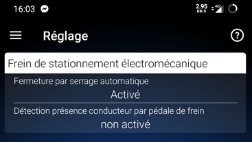

Sauf que sans l'autohold mon frein de parking ne se met plus automatiquement quand je coupe la voiture. Je cherche donc a le faire via obd.
Je trouve dans le menu reglage des freins le réglage qui s'appelle "frein de stationnement électromécanique"
Ce qui est très bizarre c'est que d'après ce qui est écrit, moi c'est tout l'inverse, justement mon frein a main de se met pas automatiquement et et en plus je suis obligé d'appuyer sur le frein pour pouvoir l'enlever (quand je l'enlève manuellement). Par contre quand je veux modifier ces valeurs je ne peux pas, aucun des codes d'accès sécurisé proposé ne fonctionne. Quelqu'un sait il pourquoi et quel serait le code?
Merci d'avance

Messages : 44439
Re: frein de parking éléctrique
Si la ceinture n'est pas bouclée, devoir appuyer sur le frein c'est le fonctionnement normal.
Pour le code accès sécurisé aucune idée.
Ne joue pas trop avec les freins ...
Edit : à priori le 20103, il ne fonctionne pas ?
