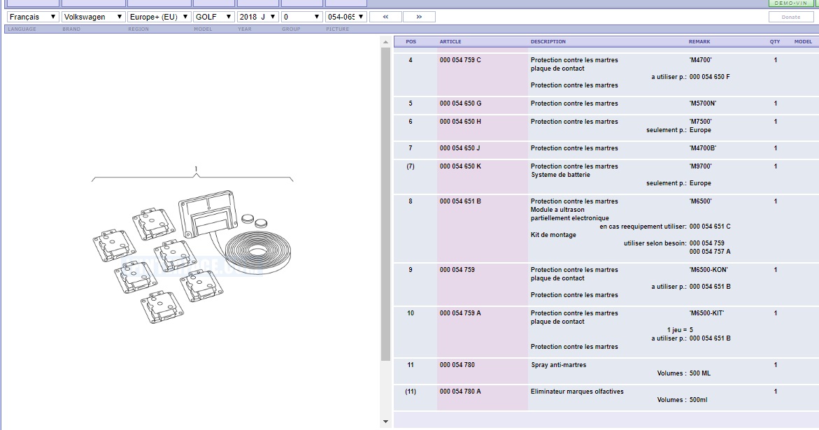

Volkswagen aussi propose des accessoires de protection contre les martres.
Par contre coté efficacité aucune idée, mais Vw semble proposer plusieurs modèles.
Copie des références proposés par Volkswagen dans leur catalogue Etka Volkswagen:

Les références données par Golf24Carat correspondent aux boitiers K&K, on retrouve ces mêmes références (3ème colonne) sur le site du fabricant :
https://www.kuk-marderabwehr.de/produkte/marken/vw/
Mais Volkswagen travaille également avec la marque Stop and Go, c'est d'ailleurs un dispositif de cette marque que m'a proposé ma CC quand j'ai eu mon problème de fouine. Ces deux fabricants Allemands sont tout aussi réputés, ça se vaut.
Pour ma part je me suis contenté du modèle entrée de gamme à pile de chez K&K (M8700) et depuis je n'ai plus eu de visite dans le compartiment moteur, alors que mes voisins ont eu des soucis à deux reprises avec ces bestioles.

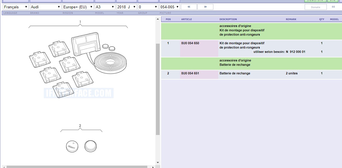

Chez Audi pour la A3 aussi mais il ont moins de références et elles diffèrent légèrement de celle de Volkswagen pour la Golf7 ^^^...
Messages : 6492
Re: Pose anti rongeurs
:coucou: Golf24Carat,
J'ai vérifié et le schéma correspond bien aux produits référencés, ceux sont des dispositifs Stop and Go qu'ils proposent chez Audi. Et d'ailleurs il semblerait que ce soit précisément le modèle que Gégé 06 compte acheter. :Top:

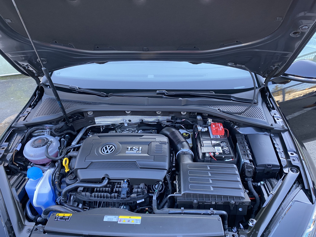

Ça fonctionne aussi pour les chats ce p'tit boîtier ultrasons qui se trouve au dessus de ta batterie Martial ?
