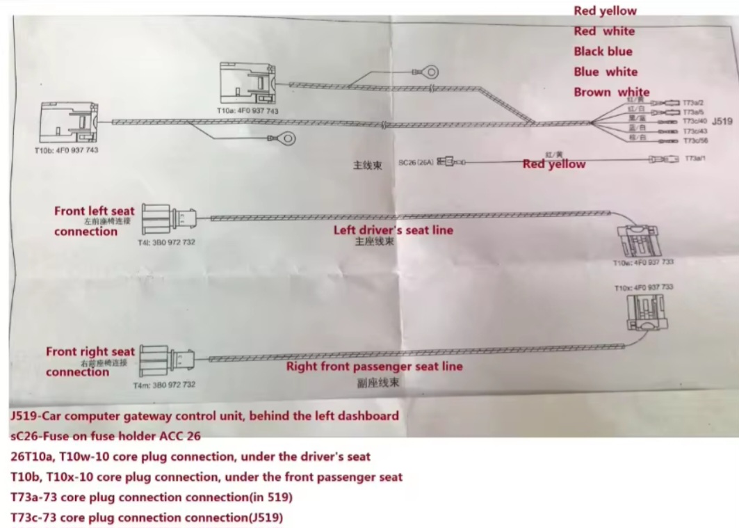

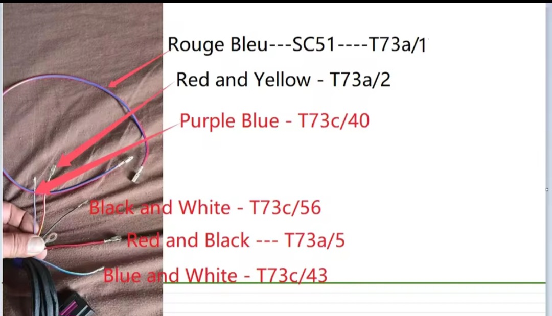

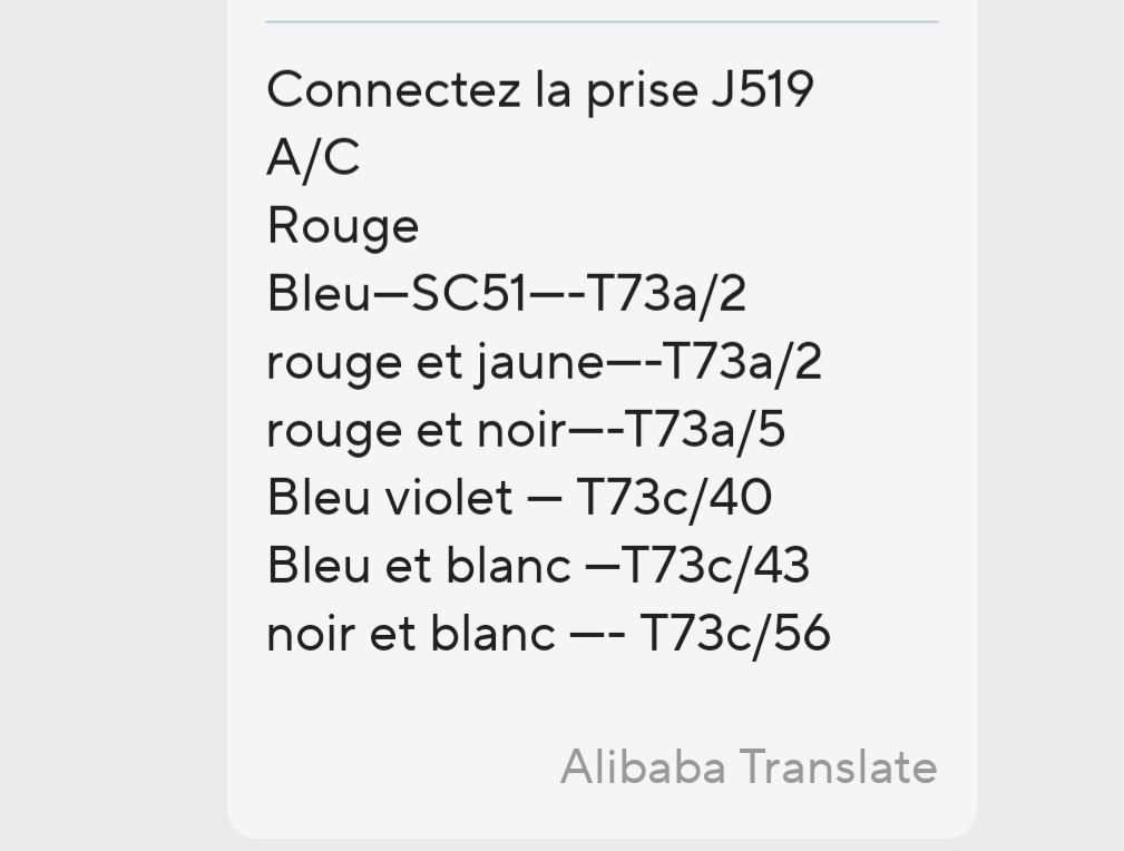

Ayant fait l'acquisition de sièges chauffants option que je n'avais pas j'ai commandé le faisceau mais l'explication est un peu complexe pour moi concernant le branchement et c'est tout ce que j'ai en terme de notice quelqu'un pourrait m'expliquer comment faire merci d'avance.
