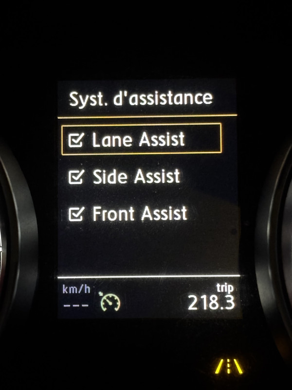

Nouveau retrofit qui m'a bien posé problème...
Le "Side assist" autrement appelé le Blind Spot Monitoring, disponible de série à partir de mi 2014 à ce que j'ai trouvé, ça marche tout à fait sur une golf de 2013.
Tout d'abord j'ai acheté le cablage, les supports de lidar et les mirroirs avec la led intégrée sur aliexpress (~170€) et les lidars sur ovoko pour 100€ environ.
Je fais le montage des lidars, je fais passer le faisceau jusqu'a la boite à fusible puis dans les rétro, pas vraiment une partie de plaisir mais au moins ça marche !
Ensuite je code le tout et premier problème les deux lidars (maitre et esclave) n'ont pas la même version software, j'arrive à trouver l'update pour les passer tous deux en "C_0080" sur ce site et ensuite j'ai mis un dataset de gti un peu au hasard trouvé sur mib solution qui a l'air de marcher.
Ensuite premier problème dû à l'âge de la golf, un message d'erreur qui indique ne pas pouvoir communiquer avec le calculateur de Park Assist pour gérer à mon avis le Rear Cross Traffic Alert, mon module est en effet trop ancien, il faut une révision F et le mien est révision B.
Je change donc le codage pour indiquer que je n'ai pas de calculateur Park Assist intégré et un premier défaut disparait, et ensuite je me heurte au problème de l'ABS 28 bytes qui ne peut pas dialoguer avec le module Side Assist pour gérer les freinages automatique du RCTA à mon avis, ça crée donc un défaut et impossible d'activer le side assist.
Avec VCDS, j'essais plusieurs codages mais rien n'y fait, avoir un ABS compatible me semble donc obligatoire, j'ai donc acheté un ABS 3Q0 d'occasion mais la procédure pour le remplacer surtout sur un diesel vu qu'il se situe derrière le bloc sous le FAP, je n'ai pas eu le courage de me lancer avant d'avoir des vacances pour pouvoir immobiliser la voiture plusieurs jours.

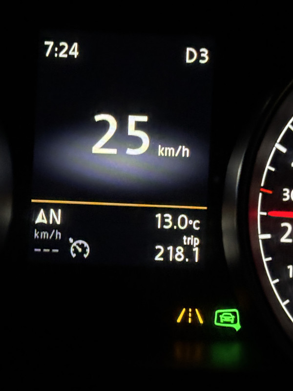

Et hier je me décide quand même à regarder sur ODIS E le codage du module 3C Side assist et je trouve dans le Byte 0 la possibilité de désactiver le Park Assist ET l'assistance au freinage d'urgence, et cette option n'apparaissait pas sur VCDS alors je n'avais aucune idée qu'avoir un ABS compatible RCTA n'est pas obligatoire.
Je peux maintenant activer le Side Assist, qui gère uniquement la détection de véhicules dans les angles morts et j'ai eu la belle surprise que mon compteur de 2013 à la LED qui allume le voyant Side Assist à coté du Lane Assist.
