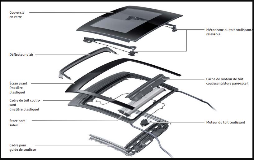

Je n'ai aucun doute là-dessus, j'ai assez potassé le truc quand j'ai eu mes soucis, ton entrée d'eau ne peut pas venir de l'ensemble N°13+14+15, donc si ça vient bien du TO soit les drains sont bouchés ou désolidarisé du cadre N°1, soit le cadre N°1 est fendu comme c'était le cas pour moi.

Dans mon cas les fissures étaient sous l'écran U en plastique (la pièce 13), donc invisibles sans démonter cet écran qui est collé et qui ne peut pas être démonté autrement qu'en le découpant ...

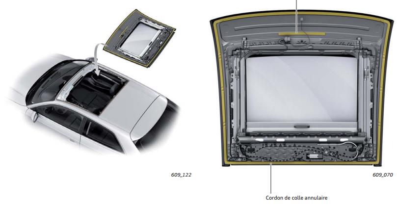

Les schémas ci-dessous sont sur l'A3 mais le principe sur la MK7 est identique, on devine bien que la pièce 13 (écran avant) n'est qu'un enjoliveur et que c'est la pièce 2 (cadre de toit coulissant) qui fait l'étanchéité avec l'habitacle ...

Oui je suis d accord avec ton resonnement. On s était mal compris au départ mais moi j ai toujours pensé ça. Après eux ils ont l air sur de leur fait. Le carrossier m a dit non non votre fuite vient du joint de devant qui est coupé. On verra lundi pour le moment pas de retour du constructeur pour la prise en charge. C est très pénible
Ce qui à mon avis crée aussi une confusion c est tous les posts et photo mis sur le net ou on voit l enjoliveur de dessus en u fissure sur beaucoup de golf et autres équipes de ce toit
