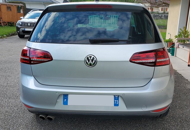

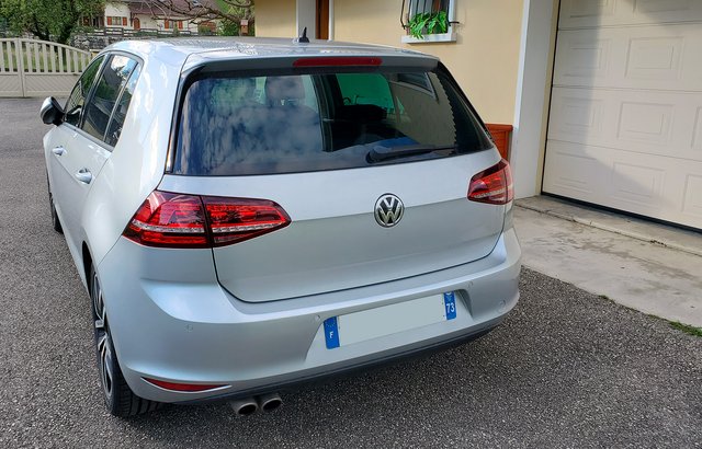

après un peu d'hésitation sur le coloris "rouge cerise ou foncé", les nouveaux feux LED sont arrivés et montés ! :)
Feux OEM venant d'une GTD de 2016 ;) - BMParts -
  • 5G0945307F
    5G0945308F
    5G0945207
    5G0945208
Montage et câblage OK pour le clignotant intérieur grâce au tuto. du forum
Ça change vraiment l'allure de l'arrière de la golf :jaime:

:Top: la classe, prête à défiler sur l'esplanade :cheers:

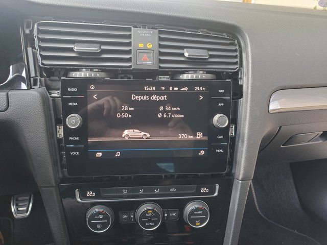

et petite nouveauté en retrofit (avec les conseils de Golf24Carat )
=> Discover media MiB 2,5 en 8'
100% fonctionnel (même le bouton APP ! )
D'origine sur la golf de Février 2017
Référence appareil : 3Q0035846A
Matériel : H30
Logiciel : 0359
Nouvelle ref montée
Référence appareil : 5G6919605B
Matériel : H52
Logiciel : 8130
Il provient d'une VW POLO Essence de 2018 et c'est bien compatible :Top:
Pas de pixel défectueux et moins cher que Ebay ;)

manque que le contour d'écran à recevoir pour finir le tout
Golf VII TSI 125@ ... "Match Allstar" 2017
Re: [chrisowsi]- Golf VII 1.4 TSI 125 "MATCH Allstar"
Un coup de modernité pour pas cher :Top:

oui ca rajeuni l'habitacle , exact
reste à recevoir le contour maintenant pour finaliser
Messages : 44441
:Top: moi qui partait du DM1 ça a vraiment fait un bon en avant, je pense qu'il en est quasi de même pour toi.

oui exact Titi, ca "agrandi" la console centrale.
L'écran se fond dedans , c'est plus moderne que la 1ere version

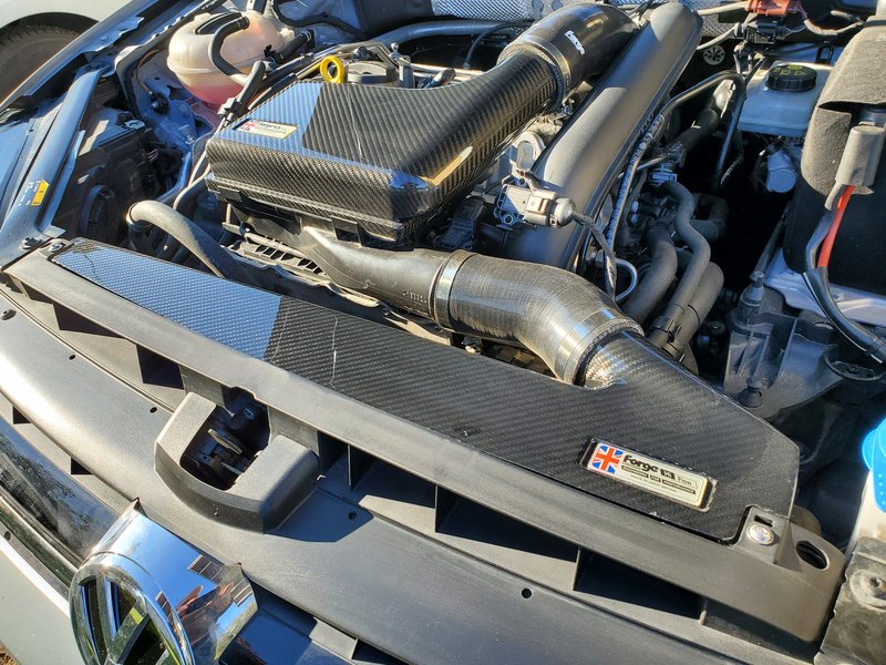

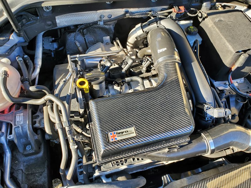

Petite modif en date pour améliorer un peu le 1,4 TSI :Rouge:
Ajout d'une admission FORGE High Flow Carbon Intake + filtre PIPERCROSS
  • Boite air carbone
  • Prise air calandre Carbone
  • Adapteur Turbo Alu
  • Durite silicone
  • Filtre Air gros débit
Premier ressenti, son un peu plus grave à l'admission (très léger) et une montée franche dans les tours/mn, vraiment agréable :)
+ contre/son au lever du pied de l’accélérateur (comme un souffle )
Agréable au quotidien , on peux conduire de façon souple et discrète idem à l'origine ou avoir un peu plus de son lors de grosses accélérations ( pas autant qu'avec un KAD trop bruyant à mon gout)

:Top: presque dommage de refermer le capot :D
