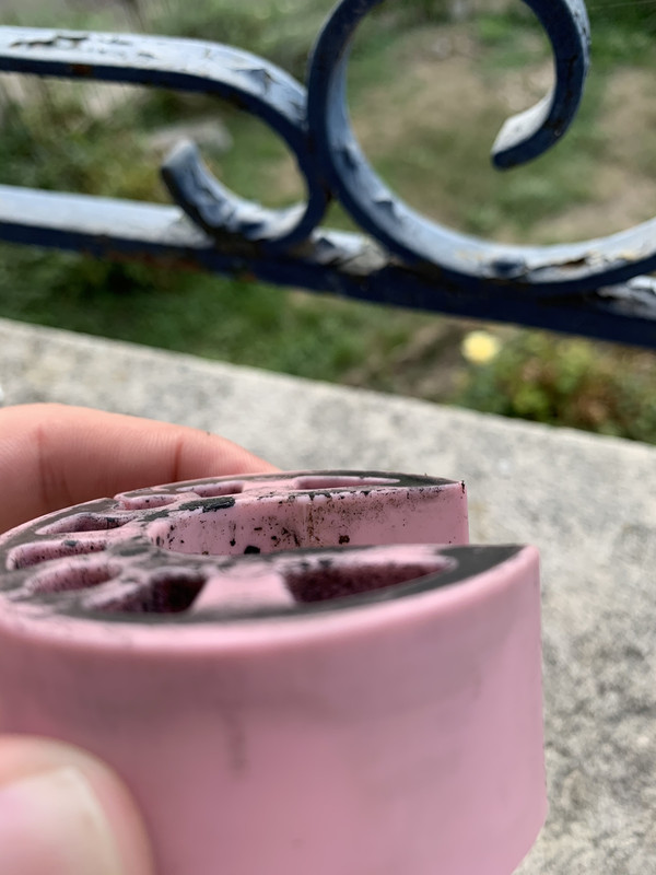

Plus de 100.000 km avec les cales de transport !!! :shock: :shock: :shock:
Ça paraît incroyable qu’aucun professionnel ne les ait vu au moment des révisions, contrôles techniques, changements de pneus... :evil:

@Feelies70
Je t’assure que c’est vraiment le cas !
Re: Châssis sport rebond ?
Je n’en reviens pas. :pale:

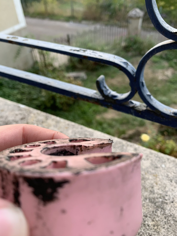

Message par VincentB »
On voit qu’une des cales a bien souffert.
