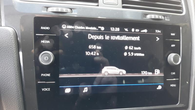

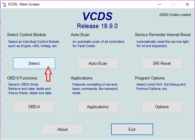

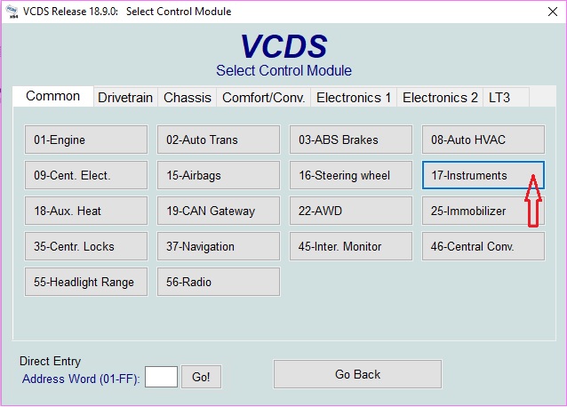

Tout le monde sait que les données de l'ordinateur de bord, en ce qui concerne la consommation de carburant, sont la plupart du temps erronées et optimistes. Le calcul réel de plein à plein montre qu'il faut rajouter (en ce qui concerne ma Golf MF sur plusieurs pleins de carburant) sensiblement 0,4 l aux données lues sur l'ODB.
Ma consommation annoncée par l'ODB est de 5,9l/100km, en réalité elle est de 6,3l/100km.
Ajustement via VCDS du taux de l'ODB. Calcul du taux à renseigner: (6,3 * 100) / 5,9 = 106,78. Le taux retenu sera 107 %, la consommation annoncée par l'ODB sera pessimiste de sensiblement 0,1l/100km.
EDIT du 24/01/2021: Modification de la valeur portée à 106% puis 105% après affinage.
La consommation est immédiatement modifiée comme suit:

Intéressant ton menu VCDS tu peux détailler le chemin d'accès ?
Je constate entre 0.3 et 0.6 sur la mienne.

Thierry,
je viens de modifier le topic en ajoutant le chemin d'accès.

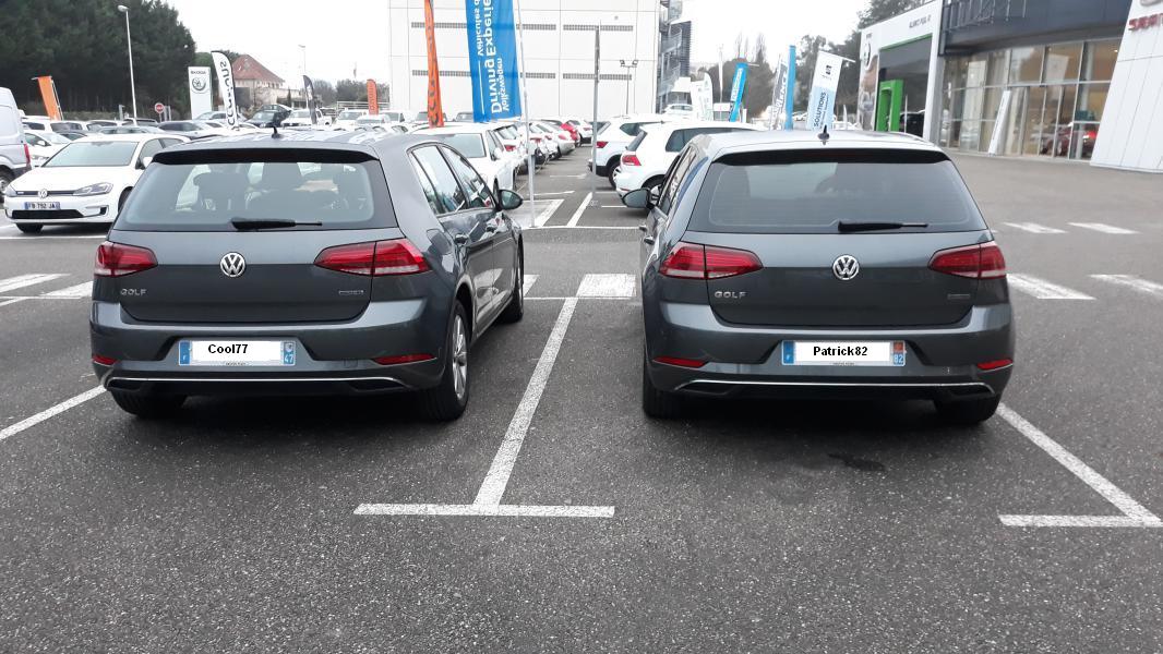

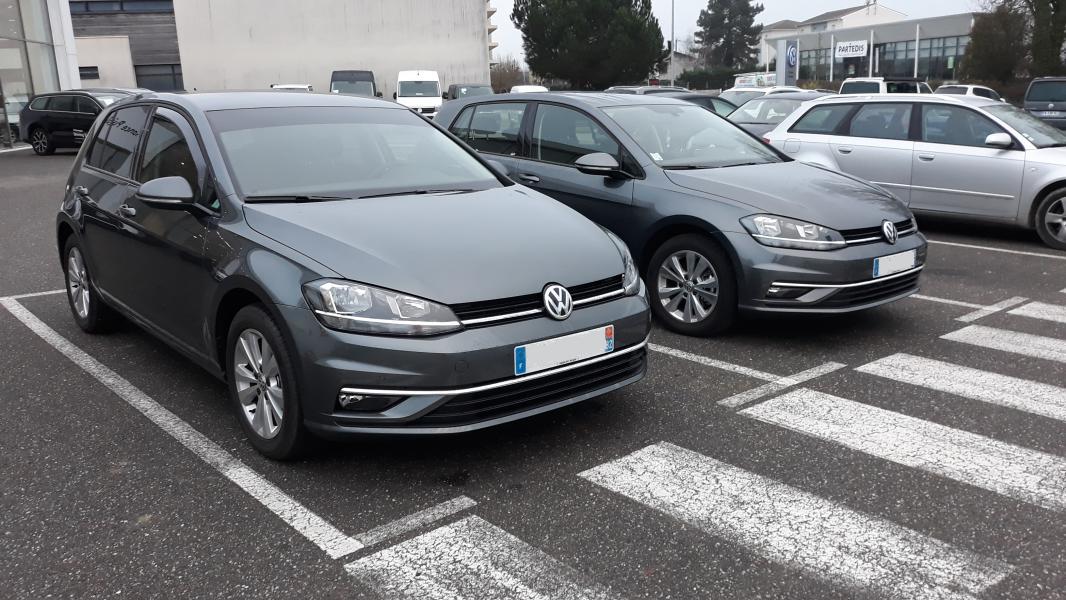

Lors de notre rencontre avec Cool77 à notre concession le 31/12/2018:
Les deux autos ne sont séparées que de 4 numéros de série, pas plus jumelles qu'elles !

Je vois les déflecteurs de vitre et le bandeau de pare-brise sur la Pat Mobile, maintenant je saurai les reconnaître ;)

Bien vu Thierry, mais pas que, vitrages surteintés assez soft (AV et AR). J'avoue que le bandeau pare-soleil est bien appréciable surtout en cette saison où le soleil est souvent bas. Quant aux déflecteurs ils sont issus du magasin de la CC, les autres du net n'ont pas l'encoche (pas visible sur les clichés) qui permet au rétroviseur de se rabattre sans toucher le déflecteur.
