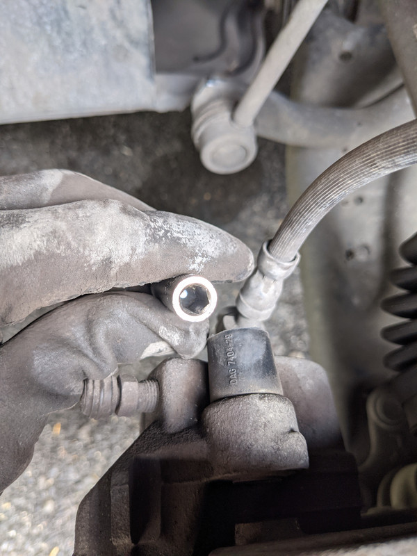

Changement plaquettes de freins Golf 7 2016
Message par Mattmatt »
Bonsoir ou bonjour,
J'ai voulu changer mes plaquettes de freins avant sur ma Golf 7, après avoir regardé les tutos sur internet je prépare une clé de 13 et 17 pour desserrer l'étrier de frein..
Une fois la roue démontrer, je retires les caches vis de fixation des étriers et la surprise rien a voir 😁
Je ne sais pas si c'est torx ou halen je vois mal..
Mais bref quelq'un connais quel outil j'ai besoin d'acheter ?
Je laisse une photo mais on ne voit rien..

Quand au tutoriel je l'avais vu justement. Mais en me renseignant, sur ma Golf 7 et certaines autres on ne dessert pas l'étrier avec des clés platte mais une clé allen de 7mm 😉🙂

Plaquettes avant de la golf TSI 85 faite ce matin à 70000 km. J'ai choisi des FERODO. Le montage est similaire aux votres à l'exception des 2 vis de maintien des mâchoires qui se fait par des vis avec embout 6 pans.
