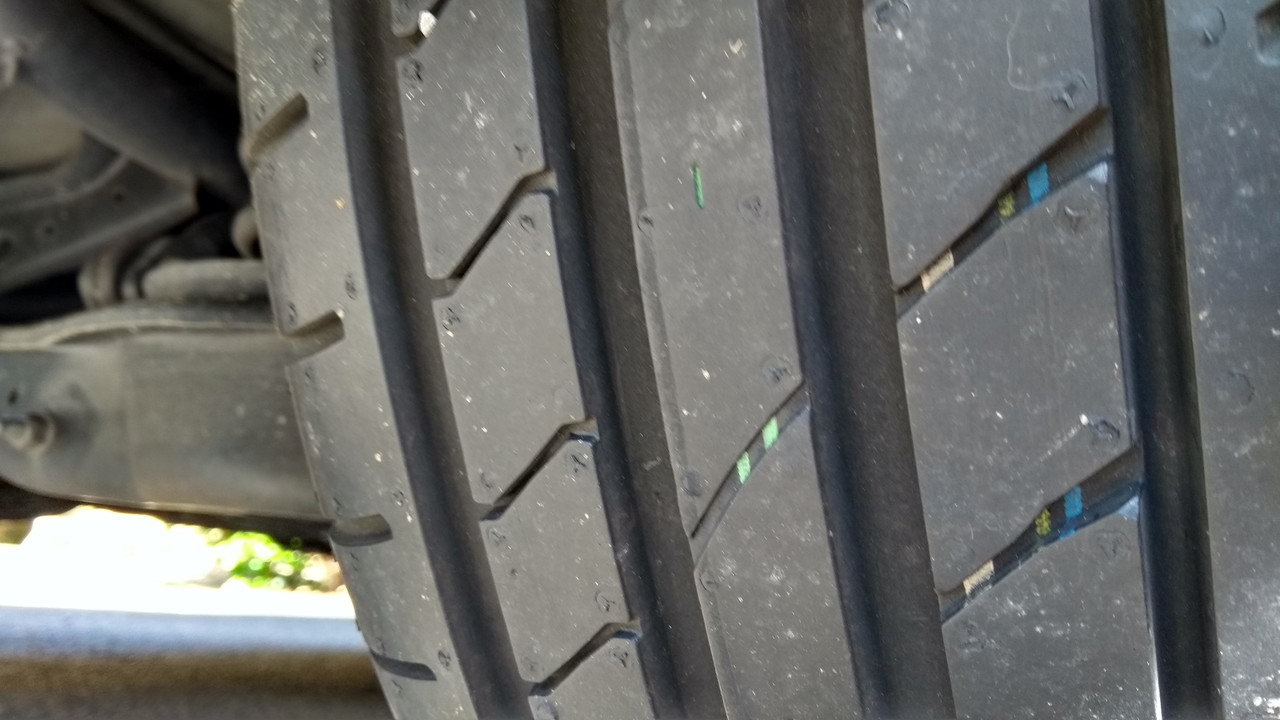

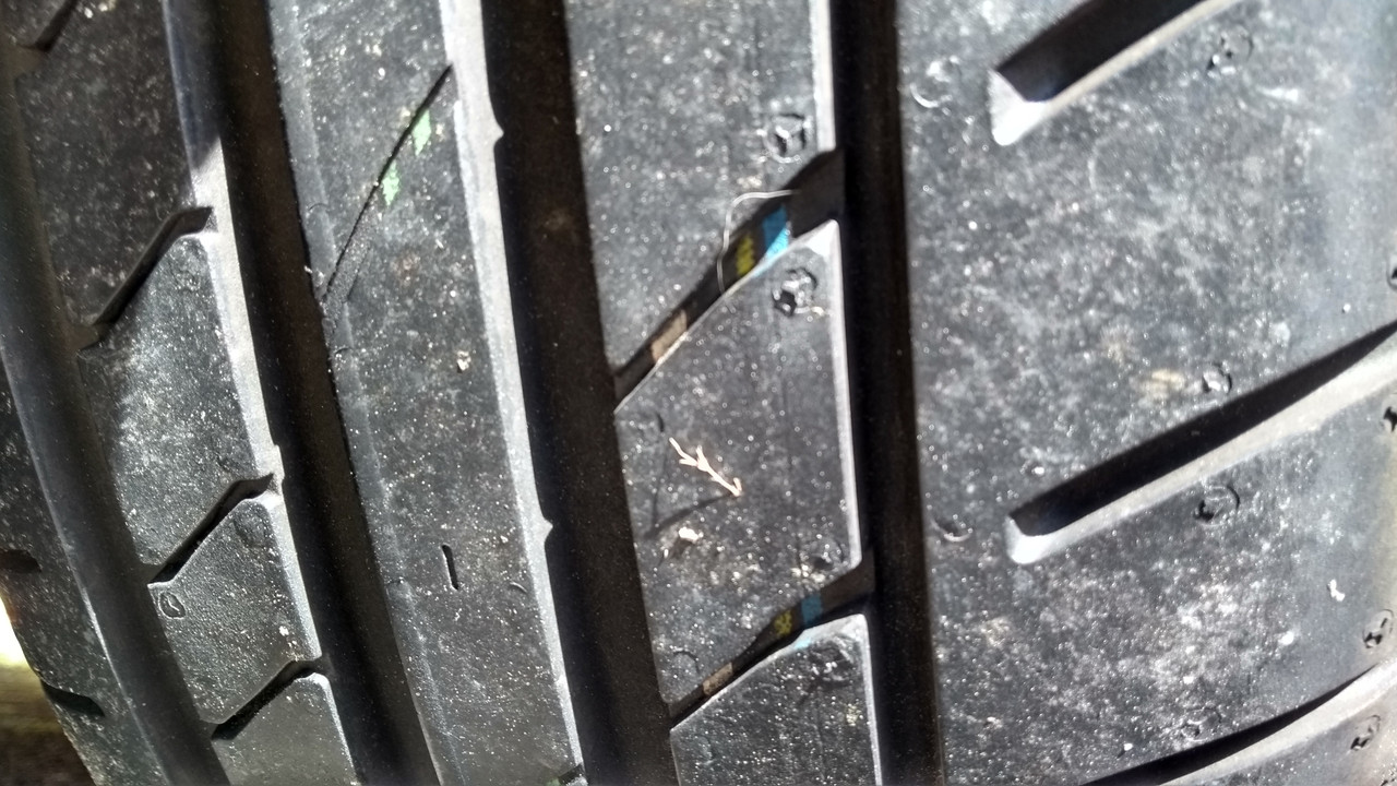

Pour info, j'avais été voir un autre CC, et il avait mis la Golf au pont pour regarder.
Il n'avait rien vu de particulier, à part l'état de mes pneus, et m'avait dit d'attendre qu'ils soient rodés.
Mais je viens de faire des photos, et ces Dunlop SP sport Maxx RT AO ne s'usent pas vite ...
Les photos à 1160 km d'usage, pas toujours très doux ...
Roue AV droite :
Roue AR droite :
Les tétons sont toujours là, même à l'avant, et pourtant ça croche dur ...
Je vais peut-être reculer mon rendez-vous ...
:scratch:
