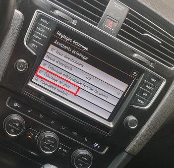

Je ne parle pas des feux d'insertion dans ce sujet, mais des xénons directionnels.
As-tu bien la première ligne de cochée comme sur ma photo ?

Oui j'ai cette fonctionnalité

J'ai mis le mode US sur la mienne, ça ne change pas les xénons directionnels, mais peut être qu'un autre codage "malveillant" a été fait sur ta Golf ...
Edit : @Rouj61 la coupure des feux de jour a aussi été activée, ça se voit sur ta photo, c'est pas d'origine ça. Essaye d'en savoir plus sur l'historique de ta voiture.
