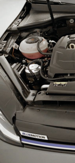

Filtre à essence Golf 7 1.5 TSI 130
Message par peettchoun »
Bonjour à tous
Je me demande si ma Golf 7 1.5 TSI 130 possède un filtre à essence ?
Si non, quel est ce boîtier métallique ?
Merci pour vos retours.

zzorglub
Messages : 291
Re: Filtre essence
Message par zzorglub »
Le filtre est intégré à la pompe à carburant qui est immergée dans le réservoir, pas besoin de le changer
