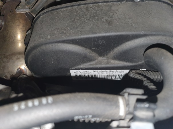

Apres discussion avec speed4 et mes photos, on arrive à COURROIE, alors qu'avec ma plaque ce matin au tél, un gars de VW m'a dit CHAINE.
Ca résume toutes les confusions qu'on lit sur les divers sujets.
Re: Fiabilité du moteur du 1.4 TSI 122 ch
Voici les 2 photo de ton moteur que tu n'arrive pas à poster afin d'éviter tout malentendu de la part des autres!
Donc,oui,le CMBA est donc bien à courroie,comme le précise le programme Elsawin que j'avais donné:

Non j'arrive bien à les poster.
Ce que je ne trouvais pas c'est des vieilles photos d'autres forumistes, où on pouvait voir une comparaison chaine/courroie.
Elles n'existent plus chez l'hébergeur.
Merci en tout cas ;)
