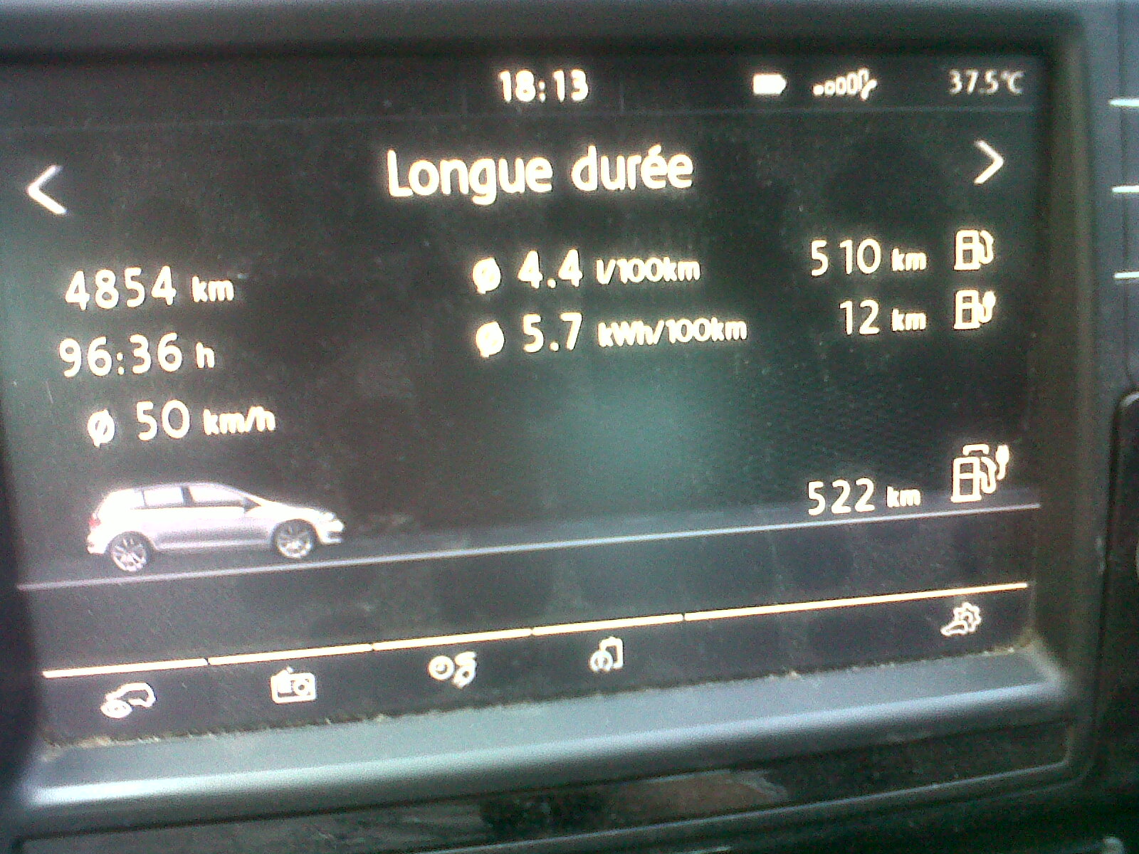

49ème cycle de conduite 100h en Golf GTE85 PLUS
Ce cycle est symboliquement très fort pour 2 raisons
1) il a été réalisé en partie avec la précédente batterie, devenue défectueuse, et la nouvelle, bien plus performante, saluant le renouveau de la GTE85+
2) le véhicule a parcouru 253 000 km depuis sa reprogrammation en 2016, franchissant la barre des 250 000 km.
Quelques trajets un peu longs sur la fin amènent à une consommation d'éthanol supérieure à la moyenne habituelle (4,4L/100km au lieu de 3L/100km).
Le bilan reste néanmoins très positif : émissions de CO2 divisées par environ 5 et presque 360 € économisés en comparaison d'une Golf 7 1.4 TSI essence. Les évènements du détroit d'Ormuz creusent l'écart financier entre le E85 et l'essence en France.
4.4 L/100 km de E85 et 5.7 kWh/100km
