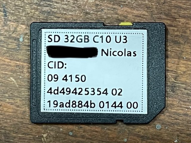

Achètes une carte sur Ali Express, regardes ici tu en auras pour moins de 15€.
nicrun a écrit : 05 août 2021, 12:28
looping16 a écrit : 03 juil. 2021, 11:21
★ Lien Aliexpress carte SD avec CID modifié 'à la demande':
(Ce vendeur a fait largement ses preuves outre-Rhin, à noter que je n'ai aucunes actions :NonNon: )
:arrow: https://fr.aliexpress.com/item/40010478 ... 2e0e9htx8T
★ CID pour MIB2 a spécifier au vendeur lors de la commande
:arrow: 0941504d494253540219ad884b014400
Petit compte rendu de l'astuce de looping16:
Le Discover Media v3 de ma Golf 7 GTE de 2020 (fabriquée en 2019 certainement) embarque une carte mémoire SD de 16 Go.
La dernier carte full 1730 fait 14.8 Go une fois décompressée et ne rendre plus dans la carte mémoire d'origine :oops:
Du coup, j'ai commandé par le lien de looping16 une carte mémoire SD de 32 Go en indiquant au vendeur le CID 0941504d494253540219ad884b014400 .
Je viens de la recevoir,
j'ai téléchargé la carto Europe – Bundle 1 (DiscoverMedia2_EU-AS_1730_V14.7z) et je l'ai décompréssé dans la SD.
Insertion dans le Discover Media v3 et tout fonctionne au poil: la carto est reconnue par l'autoradio:
Conclusion, pour 12 € au lieu de bien plus chez VW, je peux utiliser la dernier carto full dispo,
merci looping16 :Top:
