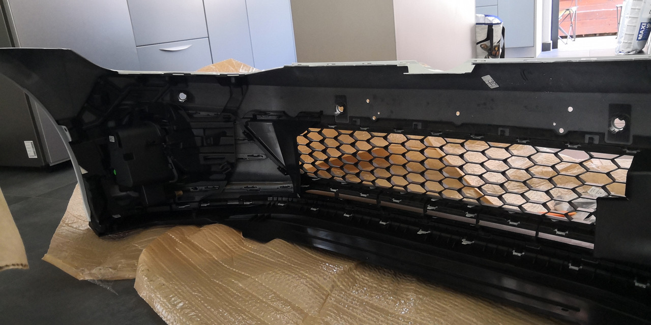

:coucou: bon gros boulot aujourd'hui. Montage du support de spoiler, cache de grille, support et montage des AB.
Il me manque des vis pour maintenir les AB en place. Les câbles Kufatec se branchent parfaitement dans les fiches des AB.
Je me suis renseigner pour les bas de caisse. Le mec me dit que selon le logiciel ils sont "gris argent" j'ai donné le numéro de châssis d'une GTD Facelift. :scratch: dans le doute j'ai pas commandé pour le moment. 112 euros l'unité. Hm hm.
Vous savez ce qu'ils faut comme vis ??
Elles ne sont pas indiqué sur le logiciel pièces détachés :study:

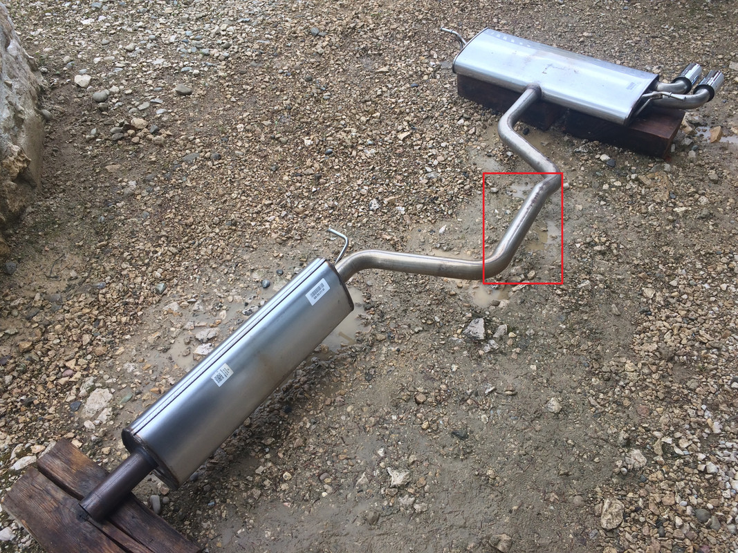

Quelqun peut me dire ou est le FAP ? :scratch:
Ya 4 silencieux. Le catback, celui qu'on distingue très bien juste après, un grand long en 3e position en partant de l'arrière et enfin un tout petit rond. :tantpis
TiBurce
Messages : 1304
Message par TiBurce »
Le mec de chez Fox me dit que le FAP est le tout petit rond, j'ai réussi a choppé un numero sur le silencieux en question "5Q0131701AS" google me dit "katalizator 1.5 TSI golf 7... " rien en francais :cheers: donc vous me confirmer que c'est celui là le FAP. Sur le plus grand j'ai reussi a voir "5Q0118M" ebay me dit que c'est l'échappement complet du 1.4 TSI >> https://www.ebay.co.uk/itm/VW-Golf-VII- ... 2178545069 et on voit bien que le petit rond est absent donc je suppose que c'est bien le FAP absent sur le 1.4 TSI. :roll: :study: :cheers:
Chez Fox il me dit qu'en changeant Katback et intermédiaire, il restera 2 silencieux apres le FAP. du coup arretez moi si je me trompe :Rouge: je peux changer les deux, et continuer a être ok pour les normes anti pollution vu que je touche pas au FAP ? Un grand merci pour votre aide ! :Alcooliques: Je paie ma tournée bientot :tongue:
Dernière modification par TiBurce le 27 févr. 2019, 20:41, modifié 1 fois.
Ton contact chez Fox doit avoir raison, c'est ce que je me suis dit également. Je n'ai rien de tel sur ma ligne d'origine. Voici à quoi ça ressemble sur ma 1.4, il n'y a que deux silencieux (import Allemagne ? :scratch:) mais normalement il y en a un troisième à l'endroit que j'ai entouré.
Donc si le FAP est positionné après le dernier silencieux, à priori pas de soucis pour mettre un silencieux arrière (ce que t'appelle catback) et intermédiaire sans toucher au FAP. Ça revient à la config sur ma photo. :Top:

Oui c'est ça ça revient à ta photo. Au final même configuration que sur sur ta golf. Tu n'a pas eu besoin de reprog du coup ? :coucou:
En fait le catback, ça correspond à tout l'ensemble situé après après le catalyseur. Le silencieux arrière c'est "rear muffler" en Anglais.
Pas besoin de reprog dans cette config, c'est nécessaire uniquement si tu touches au catalyseur ("décata"). Donc dans ton cas, aucun soucis à se faire. :Top:
