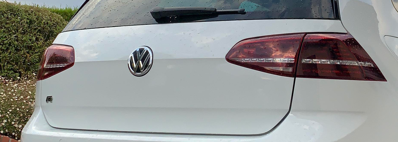

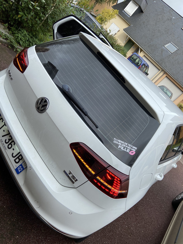

@Mimi4413 tu as la même couleur que moi on dirait en un peu plus claire je dirai.

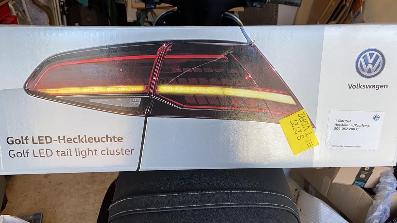

@Ben68 Oui moi à l'époque ou j'ai fait le retrofit je faisais parti des premiers avec GTR et d'autres, il y avait que Audiamant qui avait sortie un module comme tu vois plus rapide, après il y a eu les chinois etc, et Technikauto qui lui rend le défilement d'origine, voilà une photo du carton d'une installation des feux que j'ai vendu à un gars avec facture et codage fait avec odis Online car sa voiture était un FL avec les led (autre signature lumineuse)

Oui la tienne est plus foncé je trouve que les feux lui va très bien et du coup j'ai un doute sur les couleurs plus claire comme la mienne :scratch:

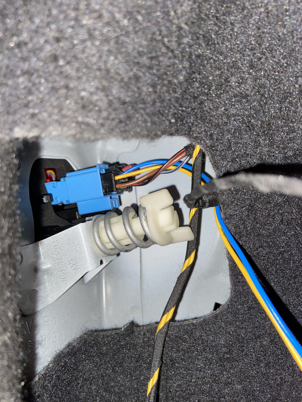

Si tu est en feux arrière ph1 Halogène et que tu veux passer en feux arrière LED dynamique, il y aura forcement un câble a passer dans le hayon.
Car d'origine sur ta ph1 tu n'a aucun clignotant dans le hayon, donc tu as un câble a faire passer. :tantpis

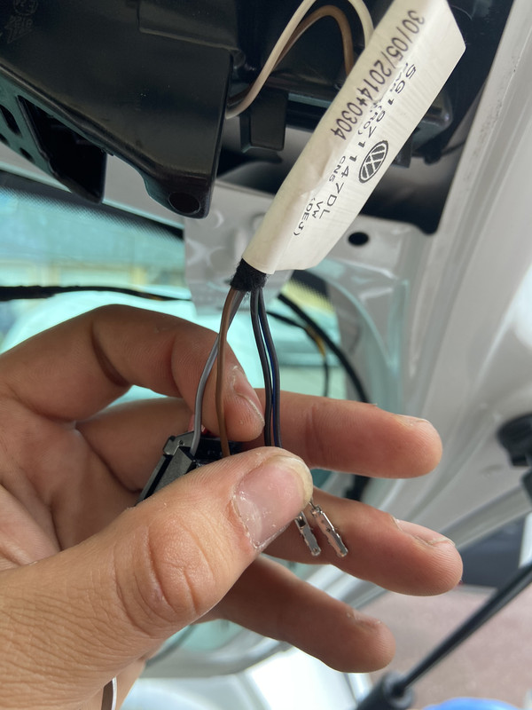

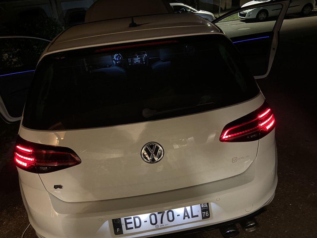

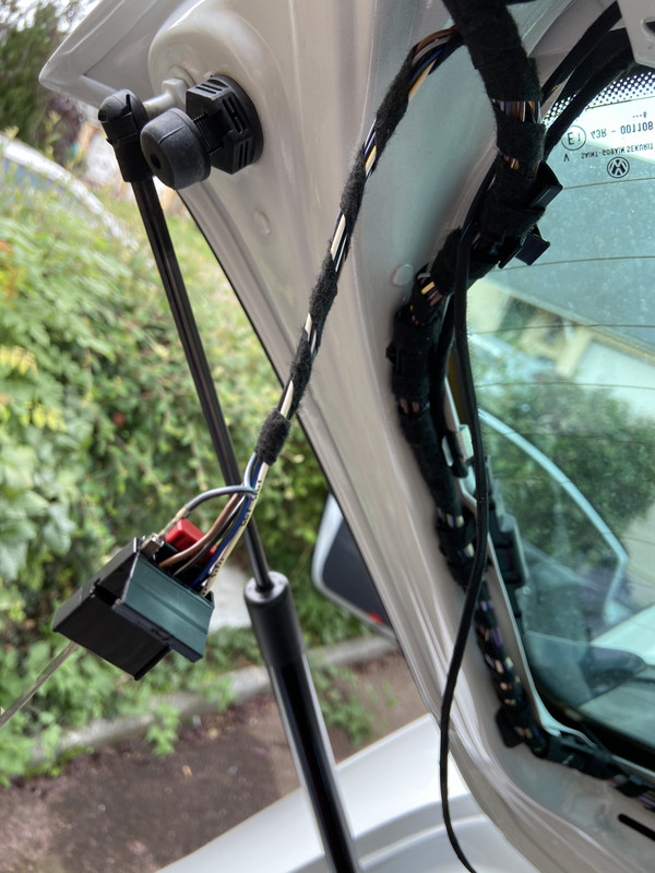

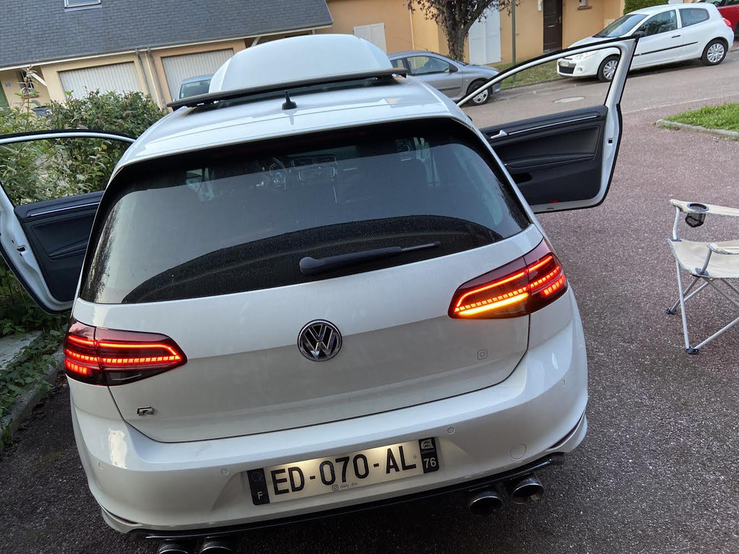

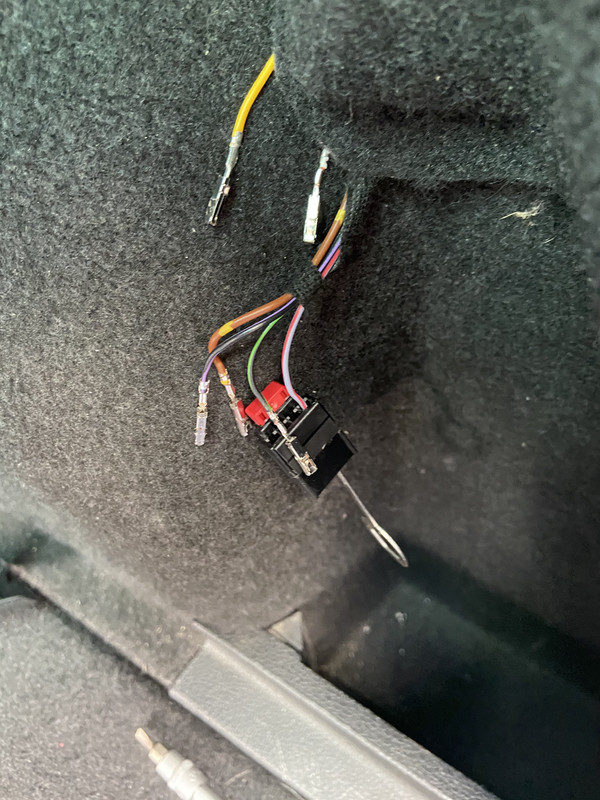

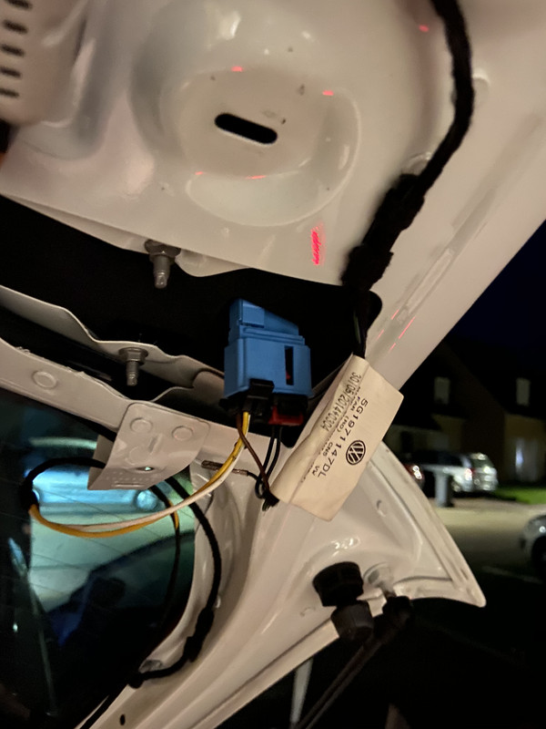

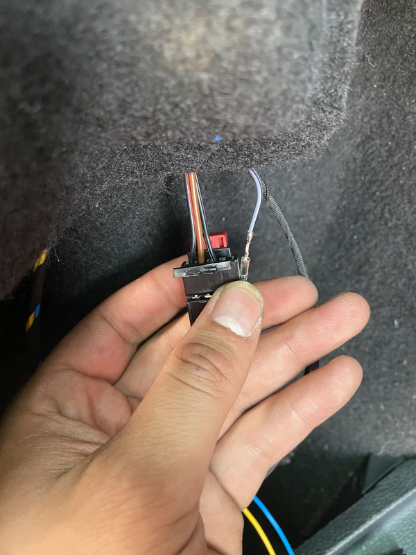

Bonsoir à tous je partage mes réalisations montages de feux arrières halogène vers led ou facelift v2 sans adaptateurs juste avec des branchements et du boulot en codage ( halo vers led v1 sans codage)

Nn le faisceau fais fonctionner le feu d’une certaine manière car ils ne communiquent pas du tout comme des led phase 1 quand tu pose le faisceau et tu code bien ta fonction devient dynamique j’ai galerer mais j’arrive à le faire sur de l’halogene phase 1 et led phase 1 et la notice de vw est mauvaise du moins pour mon montage sans module 100% oem
Oui après chacun son business moi j’ai les feux avec le faisceau et le connecteur via kunzmann et carsystems
