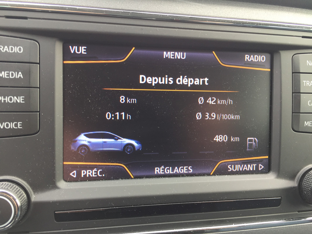

Re: [Remundo] Golf 7 GTE Multifuel [GTE85+] avec attelage
Et pour moi,mon premier passage sous la barre des 4 pour cette année 2022...
