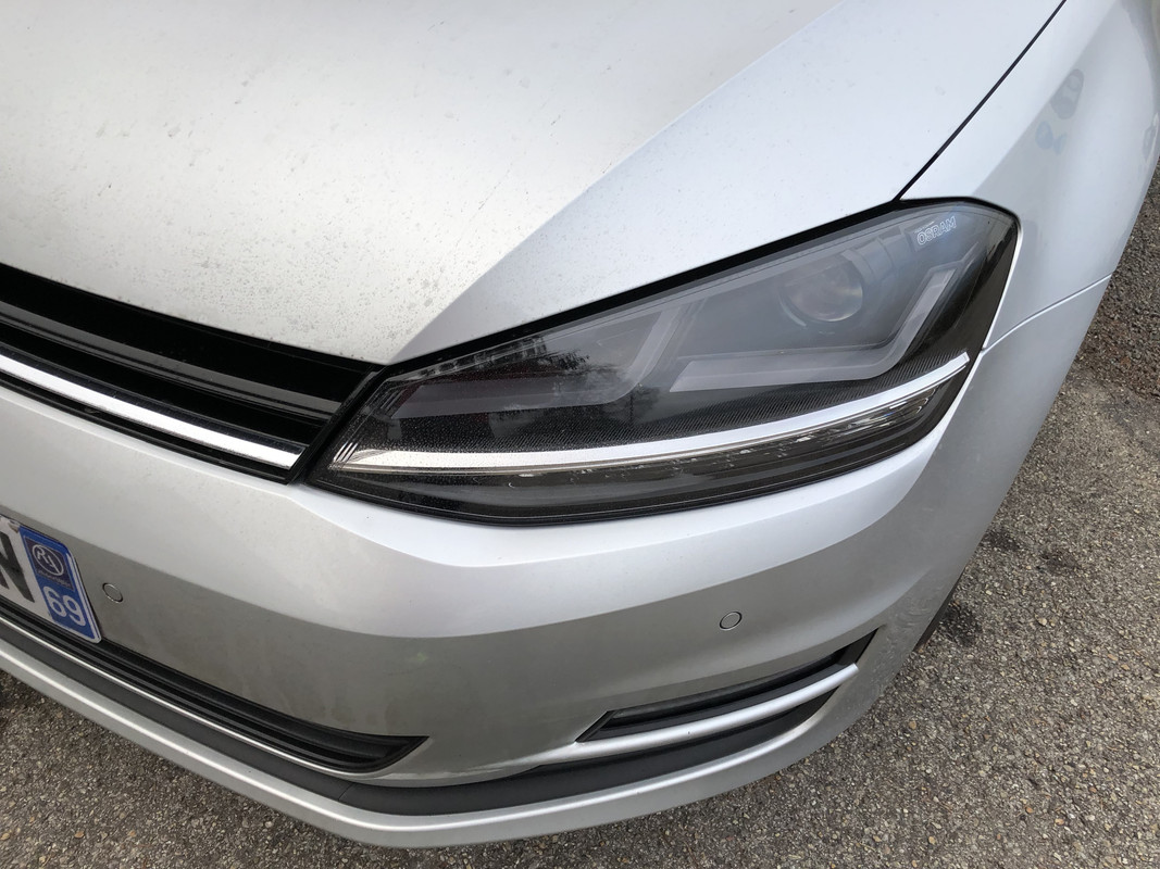

@ Golf7tsi, c'est une finition comment , tes phares ? c'est pas des GTI, pas des chromes parce que je ne vois pas cette baguette chromées, c'est donc des blacks ? :scratch:
Re: Osram LEDriving Full LED, ils sont là!
Les siens sont biens des chromes (si je vois bien !).

Golf7.58 regarde sur l’autre site même si c’est un peut plus chère tu les aura dans les temps.
Tiens une photo des phares ne tiens pas compte de la propreté il fait mauvais.

Golf7tsi effectivement ce sont bien des chromes, pour ma commande, il m'annonce un délai de 3 à 4 semaines , je n'avais pas vu qu'il s'agissait d'une prècommande car le modèle chrome est en épuisement de stock :shock: (il va y avoir du feu d'origine halogène en vente ou en stock chez les particuliers :D )
