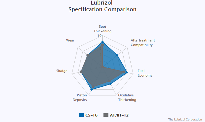

Il y a toutefois une différence entre la C5 de 2016 et la A1/B1 de 2012 :
Absolument, puisque les huiles VW 508/509 Mid SAPS sont sensées convenir aux diesels avec CAT, FAP, et SCR, ainsi qu'aux nouveaux TSI avec CAT et FAP ...
Ne pas oublier que les huiles ACEA A1/B1 sont des Full SAPS fuel economy
