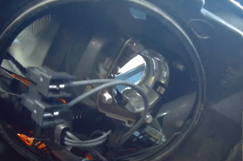

Hello, après lecture de plusieurs pages à part de parler de la qualité des ampoules, il n'y a pas de tuto pour les remplacer et encore moins de photos pour expliquer où c'est.
Pour ma part, ma Golf est de mars 2015, les ampoules sont d'origines, je n'ai strictement rien changé sur ma Golf 7 TDI 110 Lounge.
Toutes mes ampoules ont donc 7 ans.
Changer une ampoule H7, coûte autour de 7 euros dans votre centre auto (ça sert à rien de mettre des ampoules à 20 euros, ça ne tiendra pas plus)
Pour ce qui est du temps, cela se fait 5 minutes pour le côté gauche et 2 minutes pour le côté droit
Une astuce pour le côté droit, déclipsé le remplissage de lave glace, vous gagnerez que 1 cm de plus d'accessibilité, c'est déjà beaucoup et cela va vous faciliter la vie.
Pour ce qui souhaite un tuto par vidéo, voici le lien : https://www.youtube.com/watch?v=iad-_ZJ6d6A
