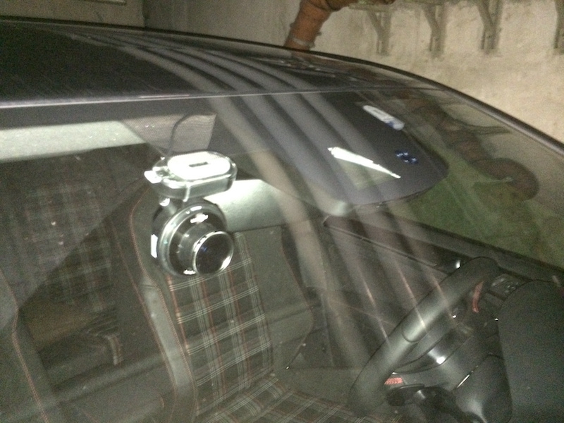

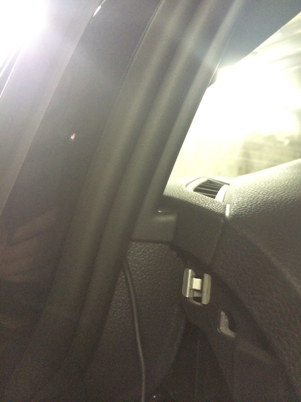

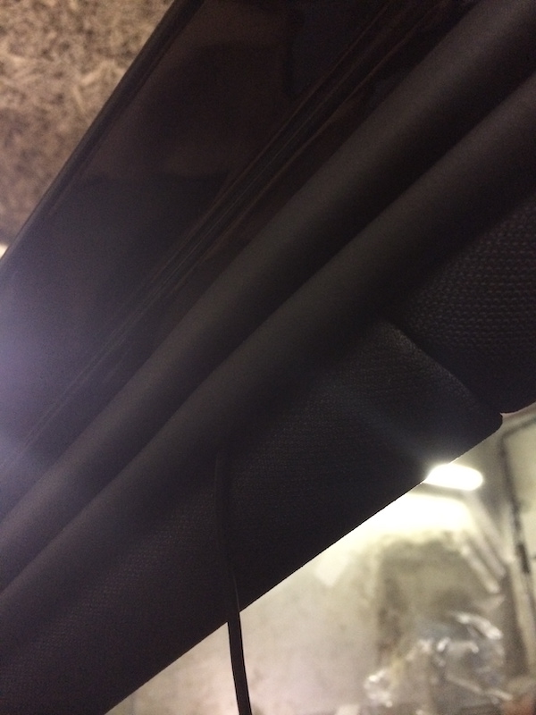

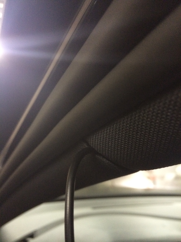

Je m'étais renseigné une époque, je n'ai toujours pas franchit le pas, je visais la gamme BV900.
Notre ami @duciduc m'avait redonné des photos, je les pose ici si ça peut t'aider :
duciduc a écrit :
Bonjour titi73,
Cela fait longtemps que je n'avais pas consulté mes messages.
Tu trouveras en pièces jointes les photos.
Par contre, je n'ai plus les images annotées avec mes habituelles flèches rouges.
Cordialement

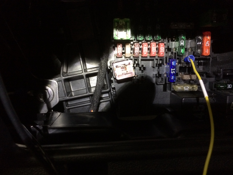

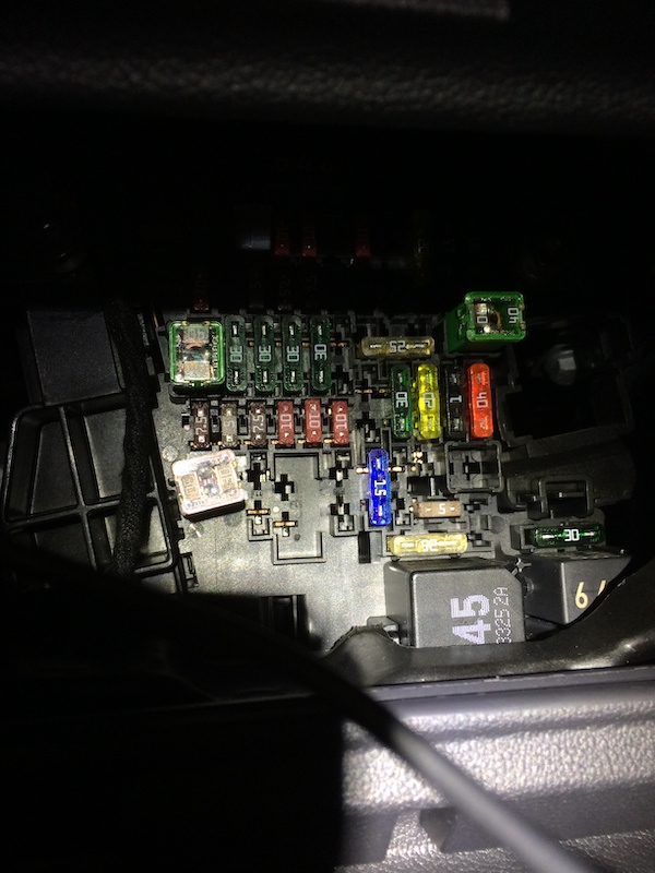

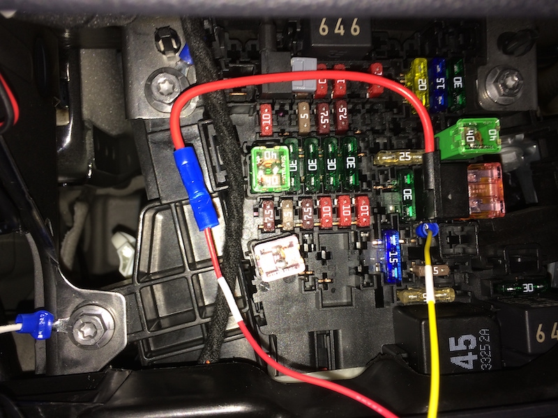

Pour info j'ai pu réaliser l'installation dans de relativement bonnes conditions. Encore merci aux contributeurs et notamment @ckslim qui m'a été d'une grande aide.
Concernant les dernières questions liées aux fusibles, je vais pourvoir vous expliquer comment j'ai procédé.
J'ai acheté 2 portes-fusibles sur EDR (distributeur officiel BlackVue) mais le lien Amazon repris précédemment doit proposer le même produit.
Il s'agit de 2 PF format MINI.
J'ai branché exactement comme sur la photo de droite reprise ci-dessous:
L'emplacement du haut (3ème fusible en partant de la gauche) n'était pas occupé sur mon véhicule. J'y ai branché le câble BAT+ (12V permanent) en plaçant 2 fusibles 2A sur le porte-fusible.
Pour le câble AC+ (mode normal au démarrage du véhicule), j'ai donc retiré le 10A de la dernière rangée du bas et branché le PF avec 2 fusibles 10A.
Je pense ne pas avoir fait de bêtise...ça fonctionne en tout cas 8)

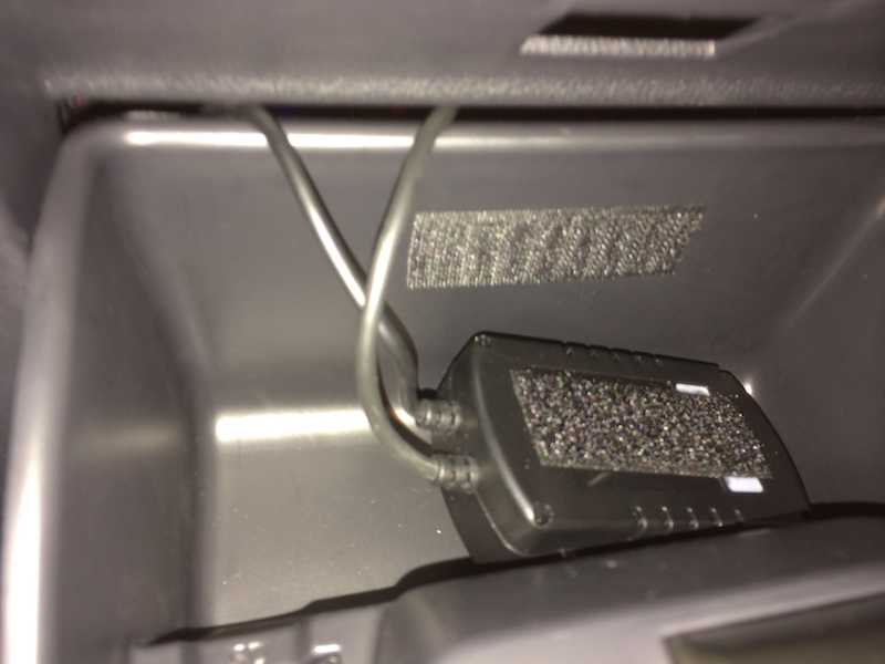

Le modèle X comprend aussi une sécurité pour ne pas vider la batterie du véhicule lors du mode Parking. Quoiqu'il en soit, le boîtier Power Magic Pro est déjà à la maison pour cette sécurité-ci, en plus de la gestion de la tempo.
J'approuve le principe du porte-fusible. Si l'on s'en tient strictement au manuel du Power Magic Pro, il est question de connecter les extrémités des fils en les entortillant sur une des bornes des fusibles donneurs de la voiture avant de remettre en place le fusible. :shock:
Ce mode opératoire ne me paraît pas plaisant, de plus éloigné de l'image clean que donne normalement BlackVue.

Pour la question des porte-fusibles j'avoue que ça semble plus "propre" et safe que d'enrouler le câble électrique autour de la patte d'insertion du fusible :shock: ...
