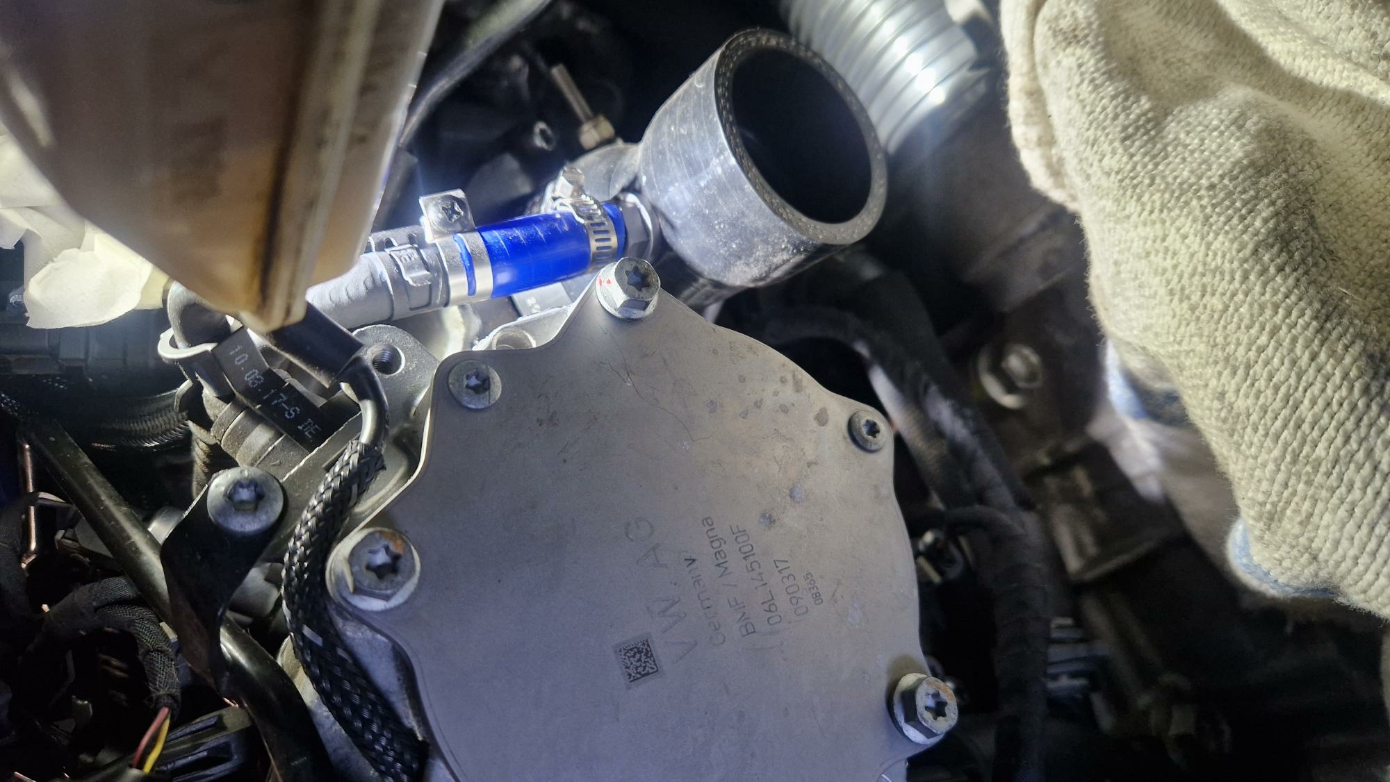

Un peu de fiabilisation et de mécanique.

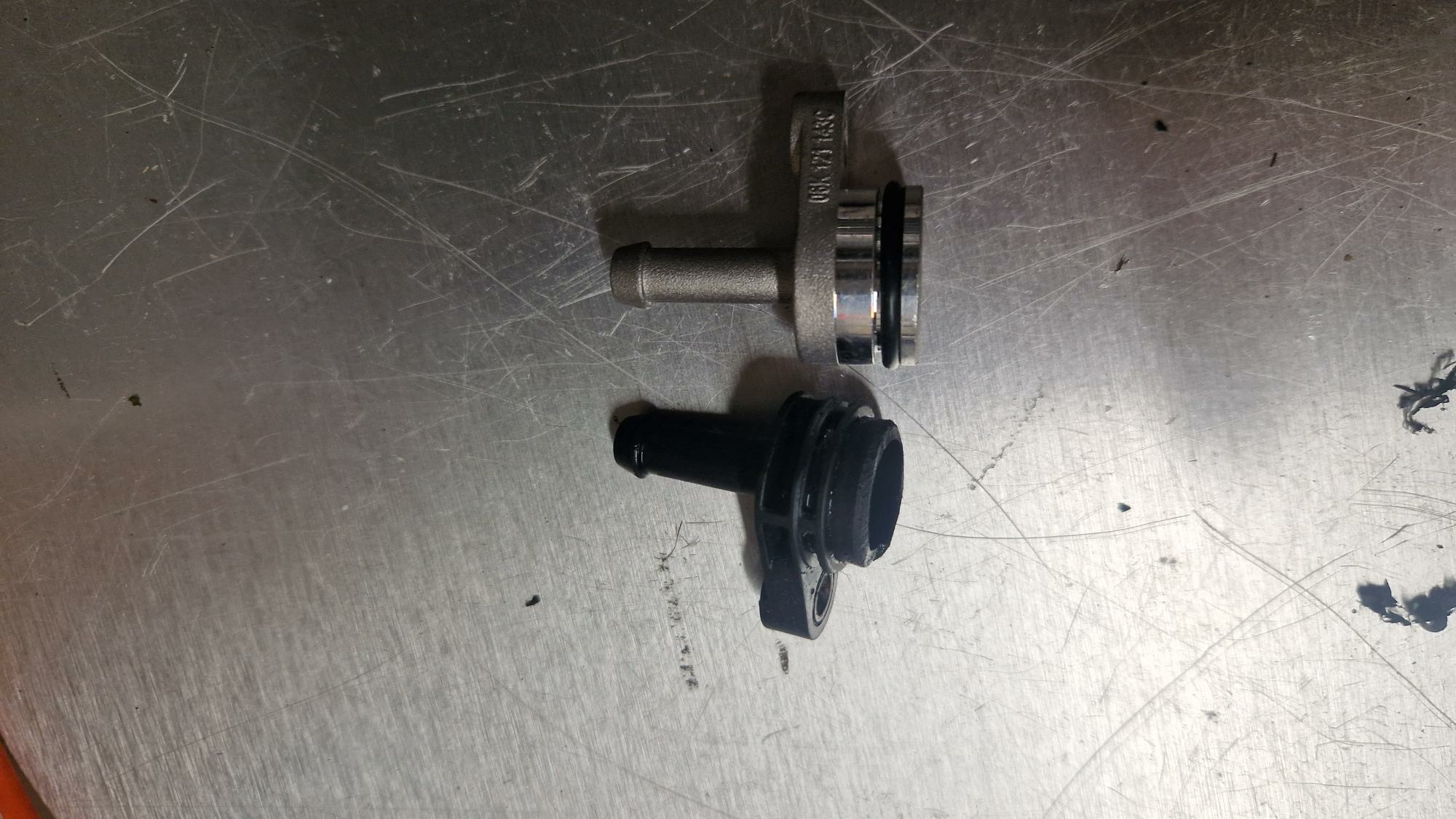

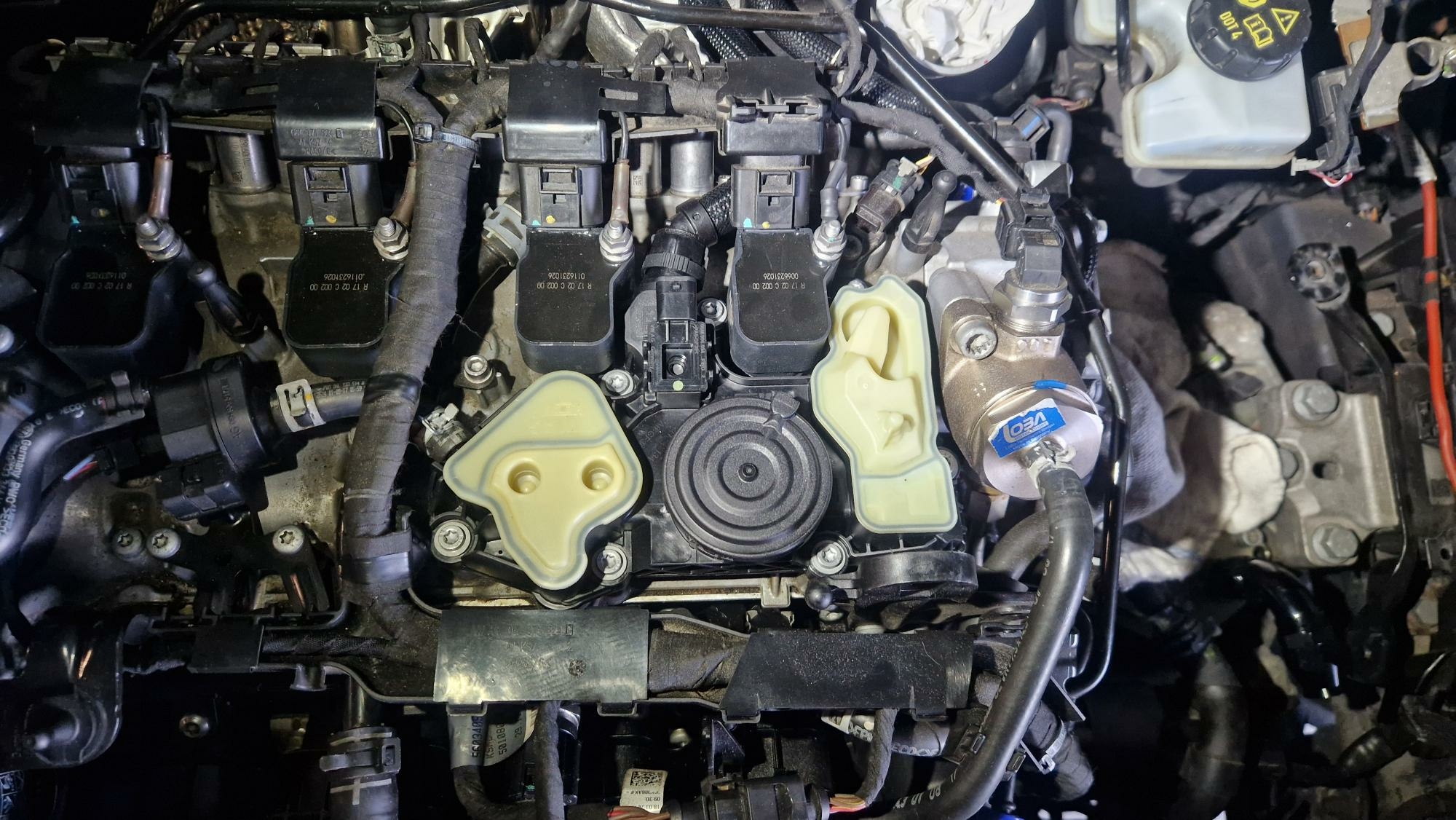

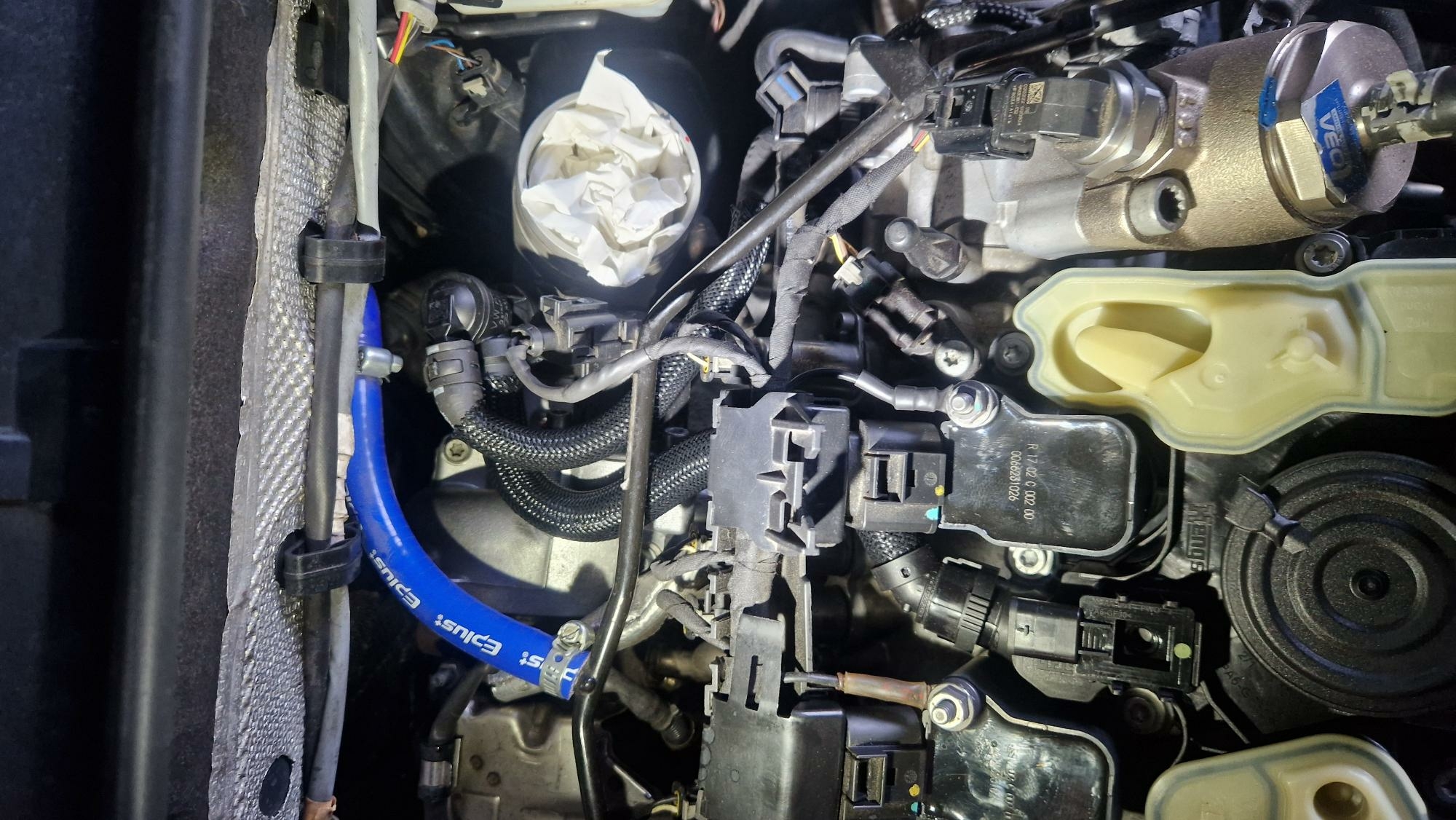

Remplacement de la pcv par une pcv de MK8 pour une meilleur gestion de recyclage d'huile et pression moteur interne.
Petit raccord de ldr en plastique remplacé par un en aluminium pour plus de solidité

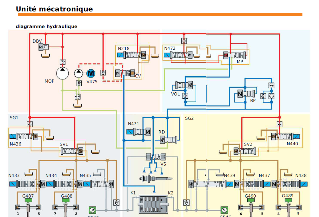

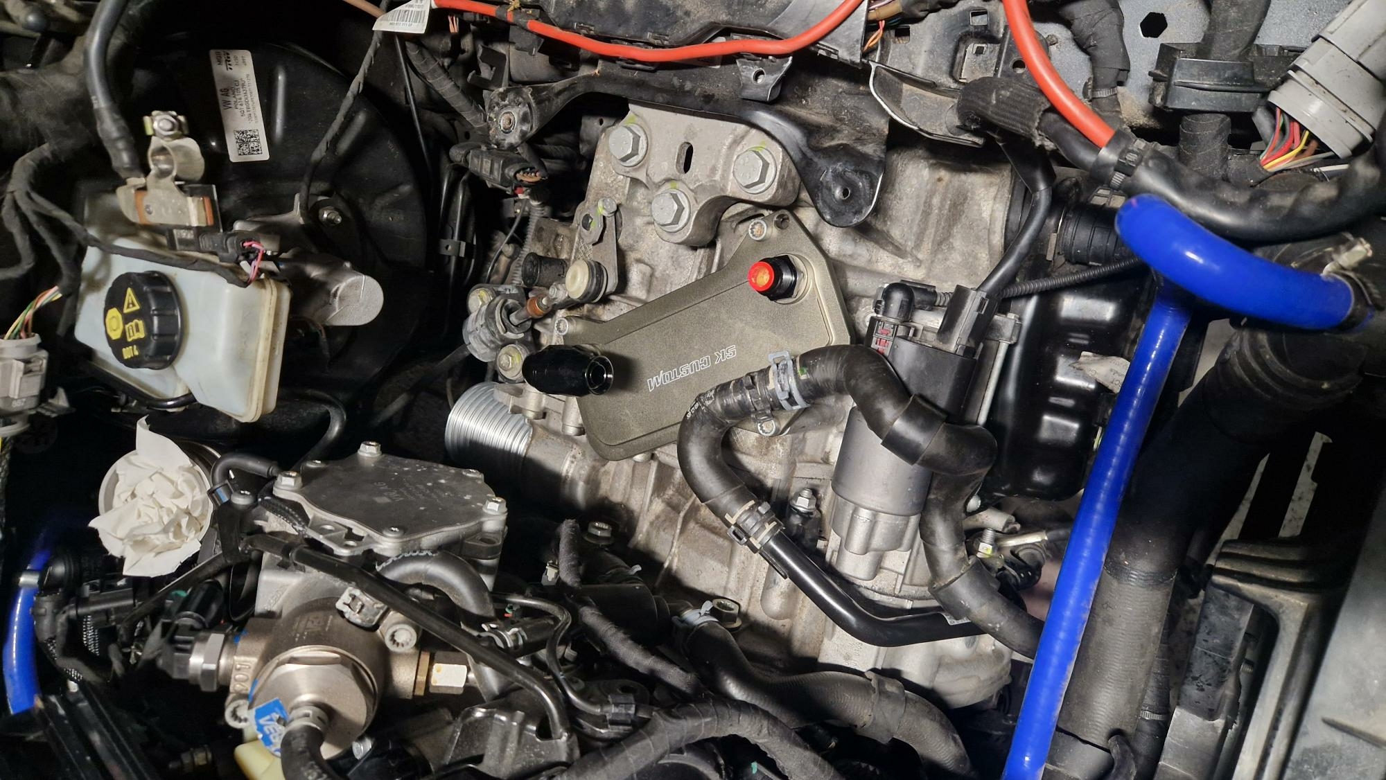

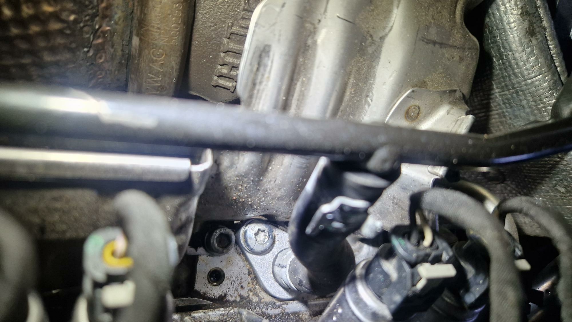

Puis en cours, dépose de l'échangeur thermique de la ds7 puis pose de la plaque d'adaptation pour le radiateur d'huile avec thermostat 82°C mais là ou j'ai perdu pas mal de temps, s'est de savoir le sens de l'huile dans l'échangeur pour brancher le thermostat dans le bon sens. Est-ce que s'est mécatronique/échangeur/filtre à huile ou l'inverse filtre/échangeur mécatronique.
J'ai chopé ce schéma hydraulique du circuit, l'échangeur et le filtre sont les deux symbole en haut à droite (avec le clapet anti retour)
Donc d'après la lectrue, le sens serait mécatronique/échangeur/filtre à huile.
Si jamais quelqu'un pourrait confirmer, ça serait parfait :cool:
