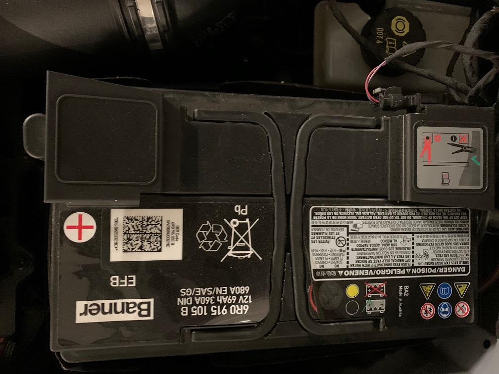

La batterie d'origine de ma Golf commence à montrer quelques signes de faiblesse ... Déjà merci beaucoup pour ce tuto très instructif ! J'ai parcouru toutes les pages, mais à priori je n'ai pas trouvé réponse à ma question.
D'origine, ma Golf 7 possède une batterie de type EFB. Dans le calculateur, elle est bien codée comme EFB. Comme beaucoup d'entre nous, la capacité et le fabriquant sont également cohérent. Le serial number indiqué en usine est 1...1. En revanche, dans la partie long coding, les bits 4 et 5, correspondant à priori à une batterie de type AGM, sont également cochés d'origine. Savez-vous pourquoi :scratch: ?
Ci-dessous quelques photos d'illustration :
Merci beaucoup pour votre aide ;)

Re: [Tuto] Remplacer la batterie de voiture 12V

@Snike : Ce n'est en tout cas pas le cas de ma Golf 7 FL, achetée neuve, 1.5 TSI 130 avec start & stop, équipée de série avec une batterie EFB (Cf. photo de mon post précédent) :coucou:

Messages : 44525
C'est exact @Golf92, c'est idem sur la plupart des MK7 essence, elles sont en EFB, @Snike tu as un diesel c'est pour ça que tu étais déjà en AGM.

En revanche, je ne comprends pas pourquoi d'origine j'ai une batterie EFB, avec à priori une configuration du calculateur à priori en mode AGM (long coding, les bits 4 et 5 activés, Cf. post précédent ...) :scratch:

Aucune idée, j'ai déjà répondu à ce codage et de mémoire pour moi ça n'est pas coché sur ma TSi 140 qui était en EFB d'origine.
Voir ici -->
