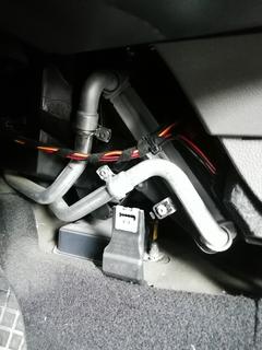

Tout d'abord merci pour les conseils que vous donnez sur ce forum et ce topic en particulier. J'ai suivi le tuto pour le changement de radiateur, j'ai juste un souci de fuite quand je mets le contact. Après un check, je me suis rendu compte que le collier de la durite du bas était mal positionné. Le souci c'est que j'ai du mal à le remettre, y a une astuce pour ça ? Merci d'avance pour votre aide !
Flo71000
Messages : 12
Inscription : 03 nov. 2019, 08:37
Voiture : Seat Leon 3 tdi 150cv
Re: Purge suite remplacement radiateur de chauffage
Message par Flo71000 »
@chifo salut
J’ai eu le même souci que toi quand j’ai mis le nouveau radiateur,
Moi j’ai mis le joint sur la durite j’ai pris deux petite pinces à bec pour rapprocher au Max.
J’ai surtout légèrement écarté les dents du collier pour bien prendre la durite
Et en forçant et 35 minute plus tard j’ai réussi bon c’est pas parfait comme à l’origine mais ça ne fuit pas.

Flo71000 a écrit : 18 nov. 2019, 09:38
@chifo salut
Bon courage
J'ai pu l'accrocher difficilement, je ne pense pas que ça tiendra longtemps, mais je vais surveiller ça. Merci beaucoup pour ton retour.

Pour info, mon ancien radiateur était de marque valeo, manque de chance j' ai repris la meme marque, j espère ne pas avoir le même problème dans quelques temps.
Je re precise, il y a deux types de radiateur...
Messages : 44523
@Cricrise y a-t'il une différence entre les 2 types ? ou est-ce juste le fabriquant ?
C
Cricrise
Messages : 255
Inscription : 26 nov. 2016, 13:21
Voiture : Golf VII tdi 150
Message par Cricrise »
Il y a deux types de radiateur, avec et sans tubulures, indépendamment de la marque.
En seconde monte, il y a plusieurs fabricants dont l'oem le valeo.
Messages : 44523
:Merci: je regarderai ça sur les sites, qu'est-ce qui fait que ça soit un ou l'autre qui soit installé, chaque modèle est-il spécifique à une version de moteur ?
