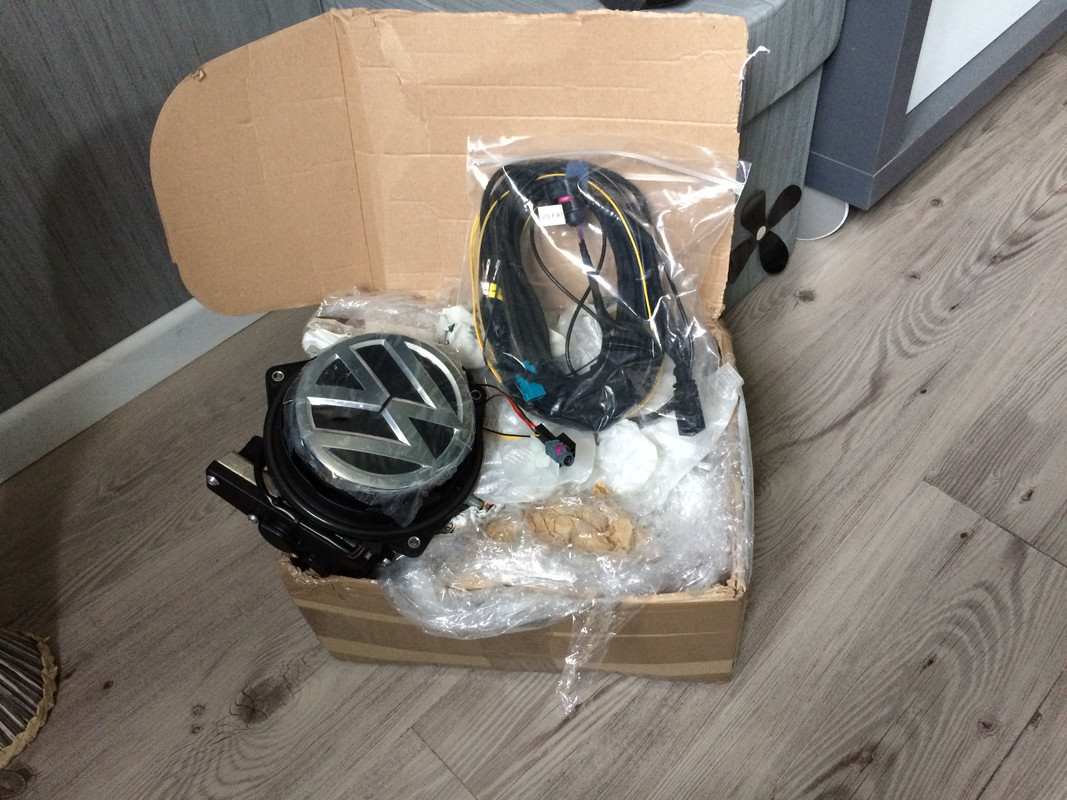

ce matin j'ai reçu ma caméra de recul pour ma golf, achetée chez Navycar Systems à Oyonnax 01, elle n'était pas dans un carton d'origine, simplement enroulée dans du papier journal, et du plastique bulle avec un autre sachet contenant la câble - il n'y a pas de nouveau tube de vidage ni de notice de pose .
la référence portée sur la caméra est : 5 G0 827 469 F , elle parait neuve mais je doute de son origine ! la date inscrite dessus est 18/11/2016 :scratch:
peut-on savoir si c'est une d'origine ?
pour avoir regarder des vidéos d'installation, les gars enlèvent la caméra d'un carton avec un emplacement réservé à la cam et au câble le tout insérer dans du polystyrène,
pour ceux qui ont acheté une caméra de recul dite OEM, pouvez-vous me dire comment était l'emballage et ce qu'il contenait ?

La mienne était dans un carton avec une étiquette et la référence dessus.

:scratch: là aucune étiquette code barre ! :pale:
voilà le colis reçu !
ça laisse quand même planer un doute non ?

:) a ma grande surprise, j'ai reçu un appel du vendeur, qui m'a expliqué recevoir les caméras qu'il achète en gros chez VW en Allemagne et qu'il reconditionne personnellement pour l'envoi aux particuliers ! :scratch:
je vais encore attendre quelques réponses ici pour avoir plus de précisions peut-être ! :scratch:

La mienne c'est la même que celle-ci avec le 2708 et les logos quand à l'étiquette elle est un peu différente et au dessus de la boite.
J'avais payé çà vers les 320€ en concession.

Là apparemment c'est un revendeur de pièces détachées pour les véhicules du groupe VW et il achète ces pièces chez VW Allemagne ! par écrit, il m'a confirmé qu'il s'agit bien de pièces d'origine et neuves !

Après tente l'installation on sait jamais, tant ca marche
Re: [TUTO] Retrofit - Caméra de recul OEM
Les 2 pièces que tu montres on l'air neuve, si c'est moins chers il y a bien quelque concession.

oui j'en conviens , ce qui m'a surpris c'est l'emballage, comme si j'avais acheté un article sur leBoncoin par exemple ! son appel m'a confirmé l'état et la provenance de la caméra !, et puis j'ai payé par Paypal je ne pense pas qu'il s'amuse foutre son buziness en l'air il serait vite repéré !

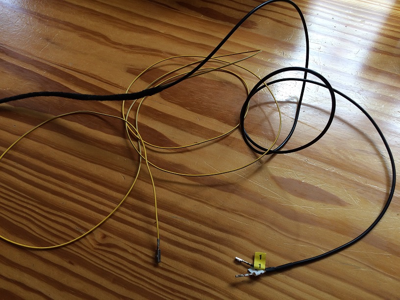

:coucou: en observant la longueur des fils, on se rend compte que le fil jaune est plus long, donc je pense qu'il faut aller le connecter sur le canbus de l'autoradio, certainement, peut-être le signal pour la marche arrière ! :scratch:

Ca m'étonnerait que ta camera soit une highline, donc normalement tu as pas de canbus les canbus sont 2 fils distincts de couleur orange et y a un Can High et un Can low la si tu as qu'un câble cest le fil de marche arrière normalement tu as une masse, un plus, et 2 fils de connections pour la vision et la marche arrière.

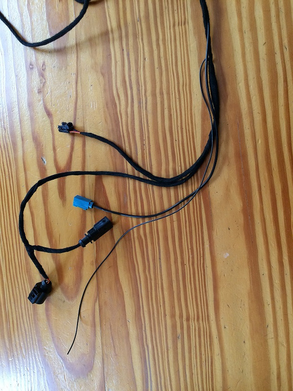

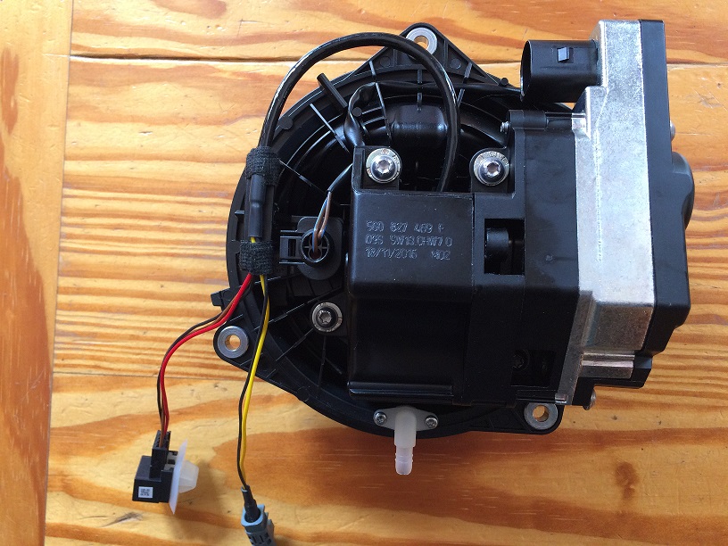

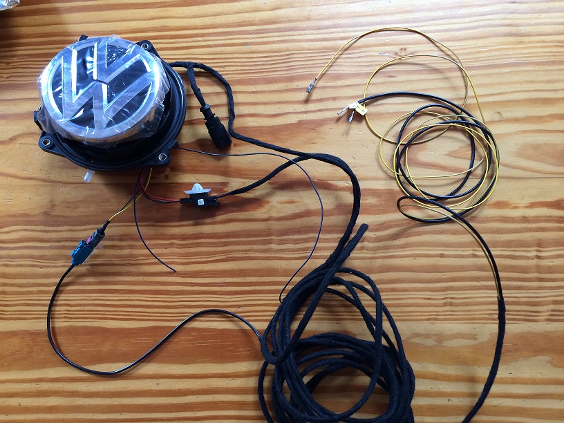

:coucou: Salut Florian13, merci de t'intéresser à mon souci d'installation de cette caméra, la référence c'est : 5G0827469 et voilà une photo des câbles à connecter au départ vers la caméra, j'ai preparé l'emboîtement des fiches je pense que c'est comme cela, et la dernière qui reste doit aller sur celle que je démonterai sur le logo serrure je pense ! :scratch:
il y a un fil noir /bleu auquel je pense il faut sertir une cosse boucle et qui est le masse ? c'est ça !
pour l'autre extrémité celle qui arrive derrière le lecteur média , il y a les cosses 1 et 2 qui vont dans le faisceau bleu comme j'ai vu sur certaines photos (c'est cela ?) et le fil jaune, je ne vois aucune photo le concernant car il est plus long et je supposai qu'il allait derrière l'auto radio du coup Non ?
Y a t-il d'autres branchements non prévus sur ce faisceau à faire dans le hayon car qur une vidéo youtube, (en Allemand) le gars coupe des fils puis en rebranche d'autres et coupe finalement ce qu'il avait fait juste auparavant ! :scratch:

Salut faut que tu me montres plus en détails

voilà une photo de la cam + les deux extrémités du faisceau avec ce fameux fil jaune et noir plus long équipé d'une fiche :scratch:
