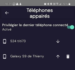

Sais-tu s'il est possible de connecter plusieurs téléphones sur le système ?
Dans ce cas, quel téléphone est prioritaire ?
Messages : 44525
Re: CarPlay et Android Auto
Je n'utilise qu'un seul téléphone mais oui tu peux connecter plusieurs téléphones, j'ai mon ancien S9 et mon nouveau S24 dans l'application, et tu peux sélectionner celui prioritaire :
