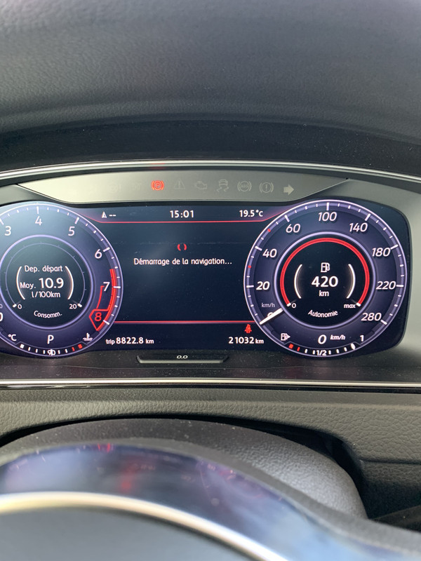

Bien le bonjour les golfistes,
Je vous fais mon retour concernant mon passage stage 1 + E85 le 20 février sur ma GTi 2.0 TSI. Il y a indéniablement une surconsommation mais j’ai pas les chiffres exactes je regarderai à l’occasion. Le matin démarrage sans peine et une fois il y a eu un petit temps avant allumage mais rien de grave. Peut-être un léger broutement a très faible allure quand moteur froid. En revanche maintenant elle ressort 300ch et je fais mes plein à 30€ et ça c’est le kiffe :cheers: par contre j’ai une petite question, bon je suis du genre à profiter de ce gros joujou et a avoir le pied lourd assez souvent mais déjà qu’avant les modification j’avais 600 km d’autonomie après passage à la pompe et maintenant je suis à 400 km environs ... est-ce « normal » vis-à-vis de mon style de conduite ? Ou est-ce un problème selon vous ?
Sinon très satisfait par les modif faites chez Shiftech Lyon pour 970€ avec pose d’un filtre à air BMC compris.
Ci-joint une photo du compteur après passage à la pompe.
Golf 7 GTI 2.0 TSI Facelift 300ch - stage 1 - FlexFuel - Pure White
420 kilomètres d'autonomie c'est pas choquant, ton réservoir était plein ?..J'avais la même avec ma GTI ,1,6 110 ch, avec injection k-Jectronic !
L'ODB a ses limites. Pour l'autonomie, il fonctionne en fonction des débits des injecteurs, et du restant dans ton réservoir.
Patrick82 a fait des calculs précis là-dessus, avec sa golf MF
Il vaut mieux faire un bon plein et regarder sa conso en fonction du plein suivant.
En général, vers 1 à 1,2 litre (20/25%) en plus au e85, c'est à peu près le cas.
Ca dépend de son style de conduite aussi..

Bonjour Stormfury
Il faut compter 15 à 20% de conso en plus quand on passe à l'éthanol.
L'autonomie affichée est parfois un peu folklorique, regarde plutôt la conso en L/100 km sur la longue durée, tu dois avoir ça quelque part dans les menus de l'ordinateur de bord.
merci de ton retour d'expérience sur le 2L TSi flexfuel, cela intéresse beaucoup de GTIstes. :accord:
