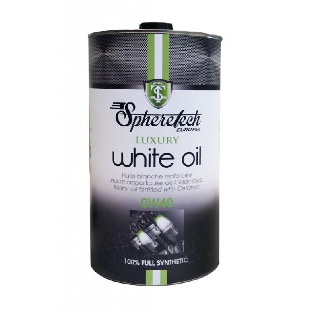

J'ai entendu le journaliste Jean-Luc Moreau dans l'émission sur RMC du 08 mars qui parlait d'une Huile blanche pour les véhicules qui roulent à l'éthanol :
Le week-end des experts - 08 mars 2020
Qu'en pensez-vous ? doit-on mettre une huile renforcée lorsqu'on roule en E85 ?
J'aimerais avoir l'avis des experts en huile du forum. ;)
https://www.spheretech-europe.com/huile ... 40-5l.html
Golf 7 GTE85+ 1.4 TSI Gris Tungsten --> Mon Topic
Re: Huile moteur TSi
Ben comme le mentionne cette huile white,additivé spécifiquement en céramique permettant de contenir plus efficacement l’éthanol testé sur un moteur non E85...
Message par AlexOne »
Bonjour @speed4,
Je sais qu'elle est adaptée pour les utilisateurs du E85 mais est-ce qu'il y en a qui l'utilisent déjà sur le forum ?
( Ou une autre marque d'huile renforcée )
Si oui, j'aurais aimé avoir un retour de leur part.

A part Fierza et moi,personne d'autres ne s'intéressent vraiment aux huiles sur le forum malheureusement malgré le nombres conséquent de pages... :(
Le topic des analyses d'huile sera le plus adapté à ta recherche...
Fais une recherche sur le net (forum) ainsi que des rapports d'analyse d'huile sur cet "White Oil" récente sur sur des sites étranger,tu aura sans doute bien plus de résultats.
Bon courage.
Ce produit n'est pas suffisamment développé pour le trouver facilement...En additif à la rigueur oui...
