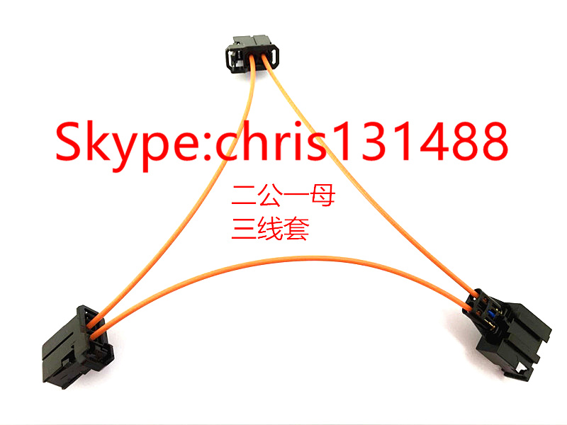

Je me suis procuré le schéma du réseau de bord, MIB et Dynaudio d'une G7 phase 1 et phase 2 avec virtual cockpit et dynaudio pour la phase 2.
A la grand surprise il n'y a quasi pas de différence entre les 2 raccordements et pas de faisceau particulier pour raccorder les 3 interfaces.
Alors je suis tomber sur ce genre adaptateur, je pense que cela pourra faire l'affaire.
Messages : 2470
Re: [TUTO] Installation AID (Virtual Cockpit) sur une golf 7 Phase 1
Message par Florian13 »
C'est exactement ce qu'il te faut. Mais attention a la longueur

Tu veux parler par rapport au Y qu'il ne soit pas trop court ou par rapport à la perte de signal ?
Sur de la fibre il y a aucune perte.
Il faut mettre cet adaptateur juste derrière le MIB car nous avons la fibre de l'ampli qui est déjà présente et l'autre faisceau du Virtual cockpit qui est assez long pour arriver jusqu'au MIB.
Messages : 2470
Alors ça devrait le faire moi je choisit toujours une bonne longueur sait on jamais.
