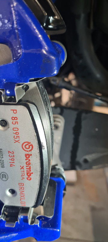

Oui c'est fait les gars, on se calme :lol!:
j'ai mis 3 heures, mais j'ai aussi permuté mes roues, réglé la hauteur et dureté des suspate avant/arrière+ purge des 4 roues, MAIS
car il y un mais, j'ai un gros doute sur la taille des plaquettes par rapport aux disques :(
:pictures:
si il y a des avis pour ceux qui on du 310 à l'arrière :D

Re: [eyo] Scirocco Tsi 180
A l'arrière je ne sais pas, mais à l'avant sur MK7 c'est les mêmes plaquettes pour le 288 et 312, c'est juste le disque qui est plus grand.
Je viens de revérifier sur le catalogue Brembo, la référence des plaquettes est pourtant la bonne pour les disques en 310 (même ref pour la V R32 et la VI R). :scratch:
https://www.bremboparts.com/europe/fr/c ... 00018921-1
:Merci: @titi73 @Jul01 j'ai aussi regardé, c'est pas top du coup je trouve,
la j'ai un peu à faire dans le jardin, je vais voir ça après.
Bon j'ai beau chercher dans tout les sens, je retrouve toujours ses référence de plaquettes :(
si quelqu'un à une connaissance sur le forum G5 peu lui poser la question :Top:
Normalement elles sont suivent le bord du disque avec une distance plaquette et bord de disque de 2/3 mm ;) du moins avec les pièces Oem et plaquette ATE céramique a l époque
Avant de le faire sur mon ex coco j e m etait on va dire documenter avec cette vidéo avant de me lancer ;)
Merci @Mitchy mais je ne vois pas bien la taille des plaquettes, elles semble un peu petites aussi :?:

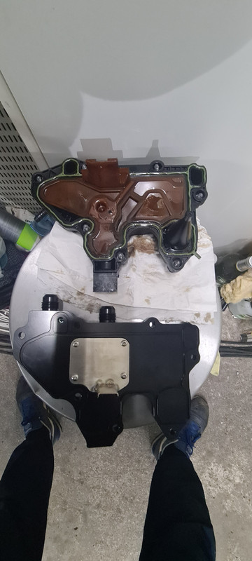

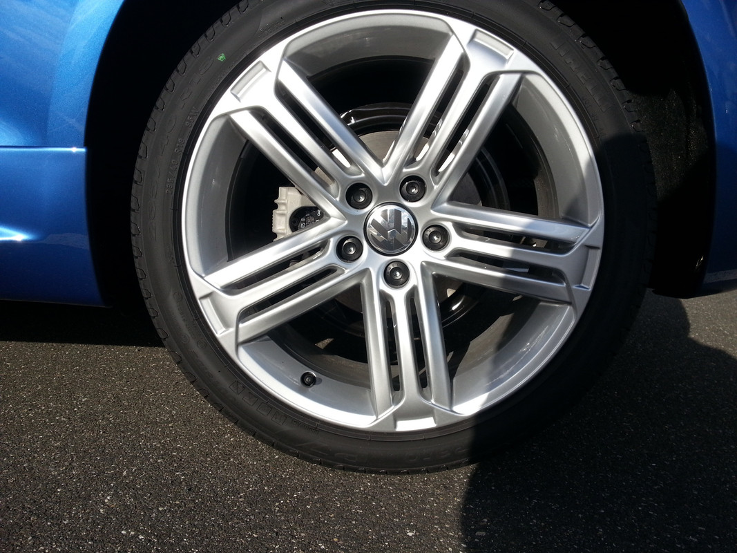

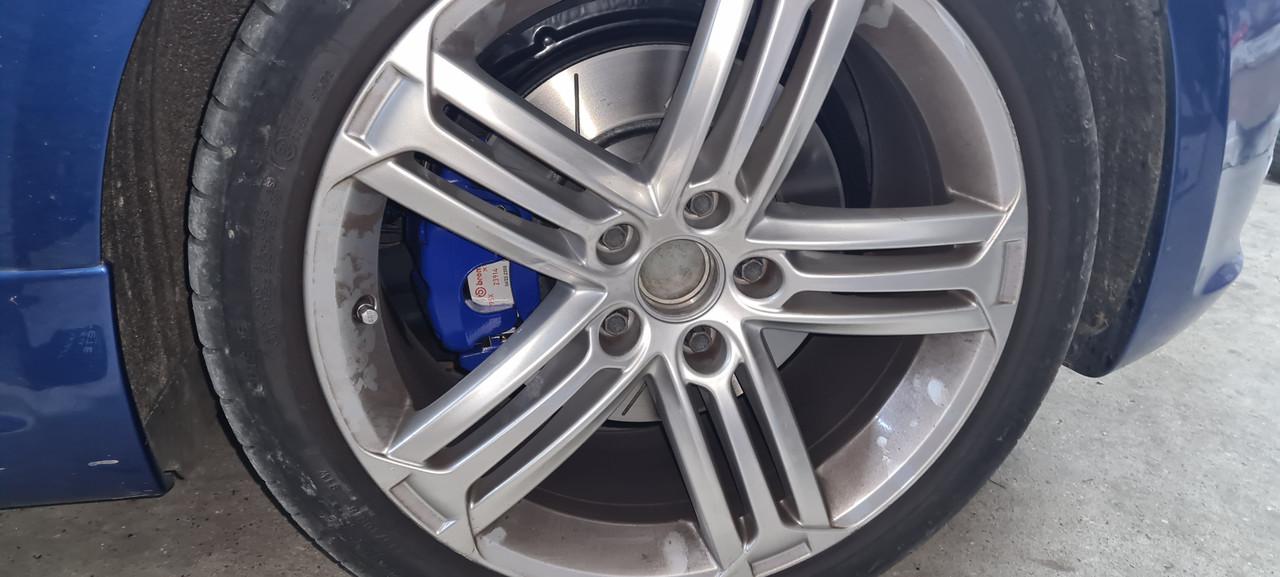

Bon sinon j'ai continué mes petits modifs
reste la patte de fixation qui ne va pas par rapport à l'emplacement que j'ai choisi, :pictures:
les freins arrière avant et après (neuve) et (très sale)
ensuite le Oil Catchtank
Ca change .. un poil ;) :Top:
oui c'est en plus bien plus jolie que se truc en plastoc
à voir demain, mais une sensation quelle tourne plus rond :Top:
@pinguin tu parlais des freins peut être :lol!:
bon sinon voila avec le cache, c'est propre.c'est pas top ma patte de fixation :(
par contre du coup avec ça quand je tire la jauge d'huile, le régime ne monte plus comme avant,
et elle tourne un poil plus vite dans les tours moteur (50)

Bon le rodage continu, mais ça commence à bien mordre :D
toujours pas trouvé de solution pour ses plaquettes trop petites :(
Personnes à des contacts avec des gens des forums G5 :?:
Je vais voir avec @GoodWood sur le forum Audi
