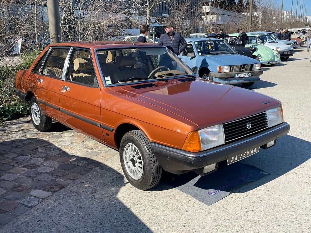

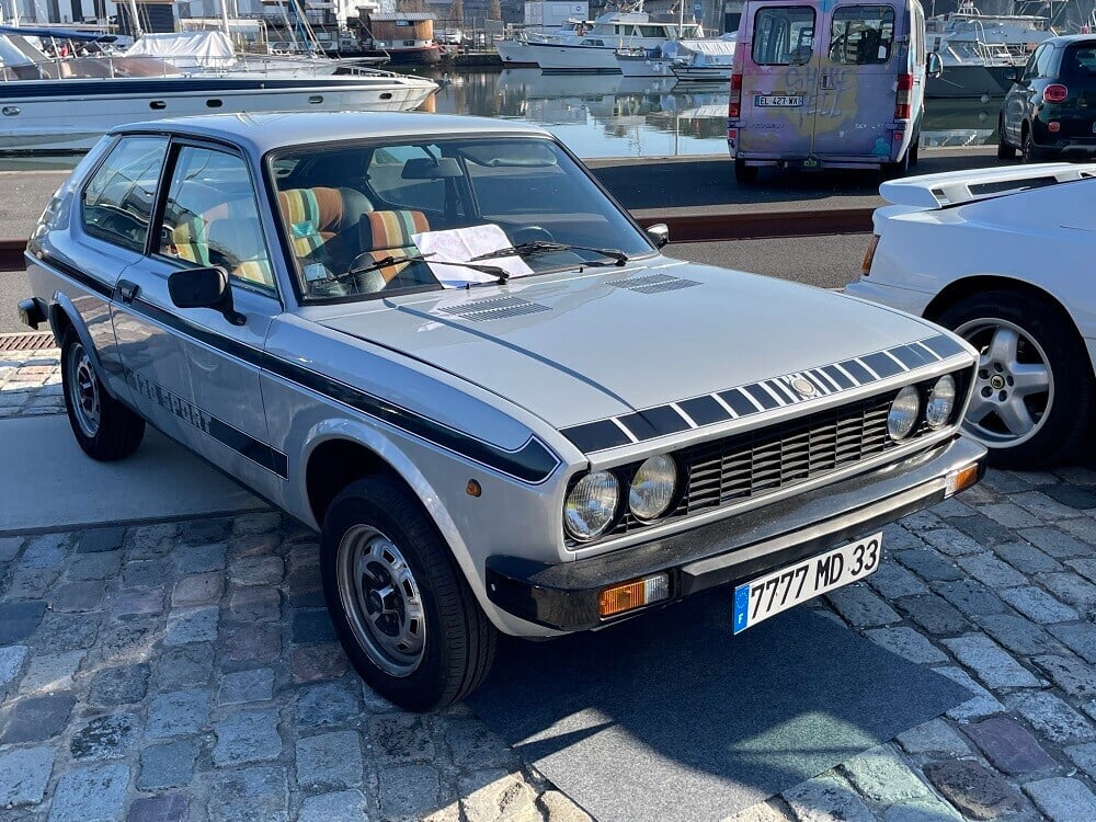

Encore de sympathiques modèles, une Fiat coupée 128 Rallye, une Matra 530 en rouge ?
Une Ritmo Abarth 130 TC, un Saab 900 Turbo, une Alfa GT, ... belle sortie.
J'ai aperçu chez moi une mythique Simca 1000 Rallye 2, les dernières versions 1977 1978, avec les phares avant rectangulaires, les décos qui courraient le long de la caisse, je n'ai pas eu le temps de la prendre en photo :tantpis

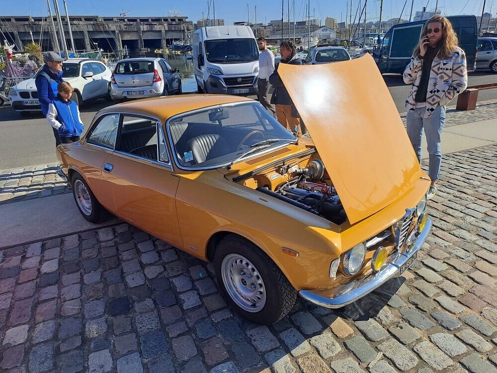

... et j'ai aussi craqué sur d'autres autos, plus italiennes qu'allemandes. :like:
en fait, je suis faible devant les Alfa Romeo :like: :like: :like: :langue:

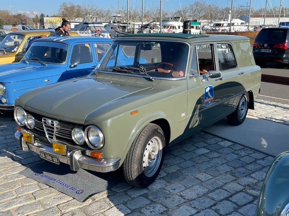

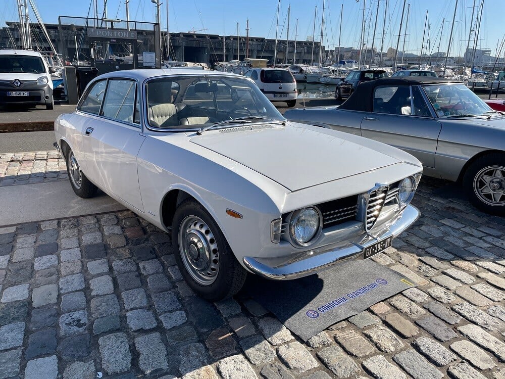

rare l'alfa giulia giardinetta.
Au temps pour moi pour la 128, en effet c'était version sport et non rallye sur les phases 2
