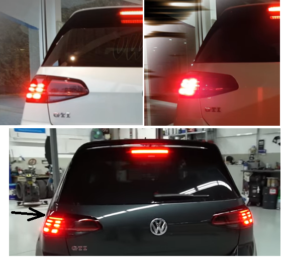

J'attends le dessin 😁. Tu parles des feux de positions de la zone du feux stop, qui s'éteignent quand le feu stop s'allume ?

Comme promis voila la photo qui monte la différence celle du bas est celle sur la vidéo plus haut qui semble avoir une erreur sur le codage avec le feux de position qui s'allume sur le feux extérieur lors du freinage.
La flèche noire indique la ligne qui correspond aux feux de position qui n'est pas sensé s'allumer lors du freinage. :scratch:
Tu pourras le voir en comparant avec les 2 photos du haut issu des 2 vidéos que j'ai mis. ^^

C'est tout de suite plus clair 😁.
Dès que j'aurai le temps je ferai des tests, mais de ce que j'ai vu on peut faire pleins de choses avec les paramètres de réglage. Tout est question de sélectionner la condition de l'allumage.

Regarde ma vidéo, j'ai cette barre au dessus du feu
En plus j'ai la partie de la malle
Re: OBDeleven
Frk,
En effet les réglages peuvent être fait comme tu le souhaite. ;)
Mais moi je parlais du fonctionnement OEM comme si l'installation était faite d'usine sur une ph2 d'origine.
TTK22 ,
Sur ta vidéo tu as les feux allumé donc le fonctionnement est normal au vu de ta vidéo.
Il faudrait juste voir le fonctionnement mais sans les feux de position allumé, pour vérifier si cette barre (de feux de position) est allumé dans tes feux coté extérieur? :roll:

Pour moi, il n'y a pas de raison qu'elle soit allumée lorsque les feux de position sont éteints.
Après, comme ça a déjà été dit : on peut faire ce qu'on veux au niveau des feux avec OBD11 8)

Ah OK je n'avais pas compris
Mes feux de position de mes feux arrière son tout le temps allumé...
