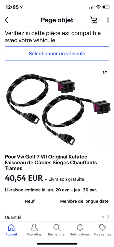

Merci pour le temp que tu prend quand même pour nous aider dans nos retrofit :Top:
Ce que tu appel faisceaux c’est ce qui relit la commande au sièges ?
Ceci ferai l’affaire ?
Messages : 2470
Message par Florian13 »
Non pas celui ci, en faite ça dépend tu comptes acheter des sièges phase 1 ou phase 2? Après sur kufatec tu as un autre faisceau spécifique pour les siège mais pas lui que tu nous a montré

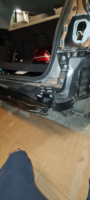

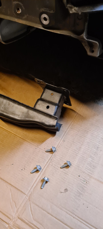

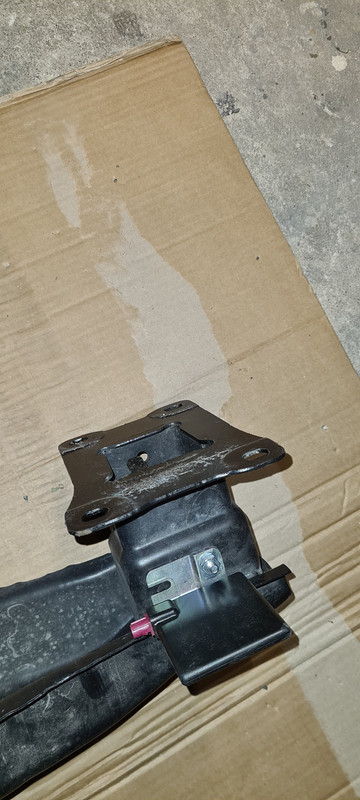

Salut les gars, pas grand monde va me lire a 2h30, je viens de finir un retrofit donc je viens posté avant le dodo. J'ai installé les capteur LTE sur ma golf, il s'installe sur traverse arrière, beaucoup ont poster leurs photos, vous pouvez vous en servir. Donc une fois les 2 antennes posé chacune de leur cotés, plus qu'à câble, et voilà j'attends encore une pièce pour finir a 100% elle ne devrait plus tarder, je commence a prendre une mauvaise habitude, je change de place ma voiture lorsque le soleil tape dessus, vous me suivez? Je vous posterai des images et vidéos demain, mais déjà vous les voyez déjà un petit peu sur les photos jointes.
