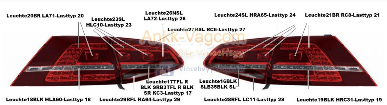

De la même manière que tu code et tu cherche le bon leuche ! :tongue:

Je sent que jv galérer aussi, le codage est fait pour ceux qui ont les led d'origine, faudra que je remplace les leuchte led par les miens
le gars est en vacance et doit logiquement me les envoyer à partir 15
j'avais un peu galérer quand j'étais passé de l'halogène au led

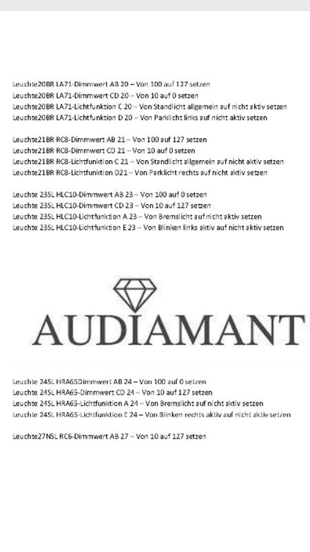

Pour info voici le codage Audiamant

Et pour le codage Audiamant, quelqu'un pourrait me filer un coup de main ?
