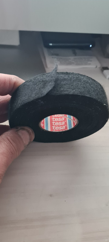

Edit : par contre il semble assez épais ton 3 M

@Pnikko tu peux voir un peu la bande ici sur la mienne : Si tu veux plus de photos je peux en faire demain, tu me dis.
Re: Bruits divers et Grincements toit ouvrant ...
Effectivement @titi73 le scotch est epais, faudrait que je recupere celui de vw
Je crois que dans un premier temps je vais mettre du silicone pour voir si ca tient mieux dans le temps

D'après Stiff dans ce sujet le prix en CC serait à 26€, ça vaut le coup de demander en atelier VW.
ça ressemble pas à ça
url=https://postimg.cc/fJzHN4Mr]Image[/url]
c'est la feutrine qui sert à maintenir les faisceaux électrique :?:
Non @eyo le scotch que vw se sert est une plaque de teflon autocollante, la c'est du scotch nylon.
L'avantage du teflon c'est que la surface est planne et permet l'etancheite du joint.
Le rouleau que j'ai achete est pas mal mais trop epais comme le dit @titi73 , mais c'est vrai que c'est lorsque l'on passe l'ongle dessus ca glisse enormement.
Oui c'est vrai que ça viens en contact avec le joint du toit donc téflon oblige.
