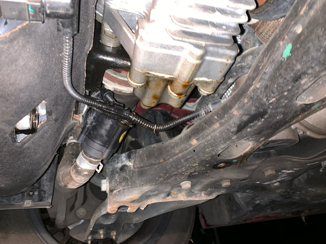

Hier en faisant la vidange de la voiture je me suis rendu compte que la transmission angulaire suintait de l'huile, la partie avant du 4motion, coté moteur en sortie de boite, la roue en fond est l'avant droite de la voiture.
Je n'ai jamais vu de trace d'huile au sol, et il y en avait un peu dans la partie supérieure du cache moteur.
Voici les photos en dessous :
J'ai pas eu le temps de m'attarder sur la chose mais je vais devoir regarder ça de plus près.
Selon vous, un joint peut être HS, ou bien le bouchon ? Est-ce que quelqu'un connaît un peu ce genre de truc ?

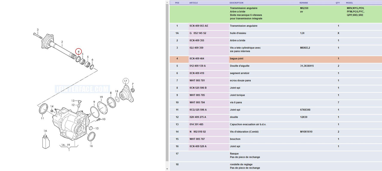

Je sais pas trop par où commencer pour traiter le souci. Sur l'ETKA je ne vois pas de trou d'évacuation, juste un bouchon. Est-ce que ça pourrait venir d'ailleurs et avoir coulé dessus ? A l'usage la voiture est parfaitement normale, sans accroc sur les passages de rapports, ou vibrations bizarres.
Re: Golf VII R - Haldex "en panne" 300ch 2RM
On dirais bien qu'il y en a au dessus aussi,
au niveau du joint soi de cardan tu as regardé?
Sinon un bon coup de bombe nettoyant freiner tu vérifie après un essai à chaud.
orionx31
Messages : 685
Message par orionx31 »
Je vais y jeter un oeil ce soir. Je sais pas si par dessus je vais voir quelque chose.
L'huile semble etre une huile de BV ou boite de transfert...
On dirait aussi qu'il y a eu projection donc regarde en premier le joint spi (la pièce 11). Si non faut regarder ce qui a pu couler sur l'arbre 2.
orionx31
Messages : 685
Mike tu avais bon. Après être repassé sous la voiture hier (sous la neige, super), j'ai vu que ça fuyait par ce joint 11. Tout le reste est clean
