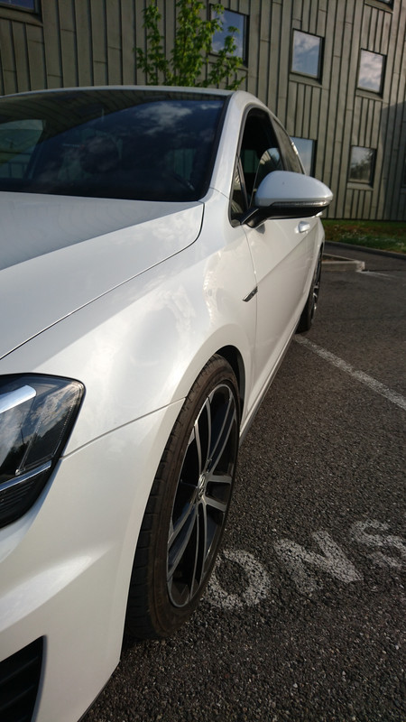

Salut ,
j'ai enfin commandé les ressort Eibach Pro kit pour ma MK7 GTD ,
du coup je suis dans l'hésitation pour les élargisseur de voies :
-AV13/ AR16
ou bien
-AV16/ AR20
Sachant que je compte rester en 18 Nogaro OEM avec ET 49
Je suis preneur de votre retour d'expérience pour enfin me décider et passer commande ;)
B
Babas73
Messages : 576
Re: Elargisseur de voie....
Message par Babas73 »
Mon choix à été fait:
13 AV et 16 AR
Montage des ressorts et pose des cales hier , rendu au top fallait surtout pas plus à l'avant car le pneu est vraiment à fleur d'aile et frotte un peu sur la vis de maintien du pare boue....
Rassurez vous ça ce corrige grace à cette methode , c'est pas grand chose et pourtant ça à corrigé mon soucis :D

montre nous une photo avec 13mm a l'avant car ça me parait énorme.

@titi73 Les Nogaro ont un ET de 49 , le Bridgestone (que j'aime pas trop) ont un gros ballon et la mienne semble peut etre un poil plus basse que la tienne ..

Entre l'ET (51 / 49) et la différence d'épaisseur de cales (16 / 13) je reste un poil plus large quand même, peut-être un peu plus bas chez toi, bas à voir en comparant les 2 Golf, un jour j'espère si ce satané virus nous laisse enfin tranquille. Je suis à environ - 30mm, mais j'ai un kit combinés filetés neufs (ressorts + amortisseurs), et un réglage de géométrie plus favorable avec un carrossage au maxi toléré. Je suis en PS4 avec le rebord de protection (à l'origine en Bridgestone S001).

Photos avec les 13 Av @remyj

Edit : à mon avis je suis plus à fleur quand même
