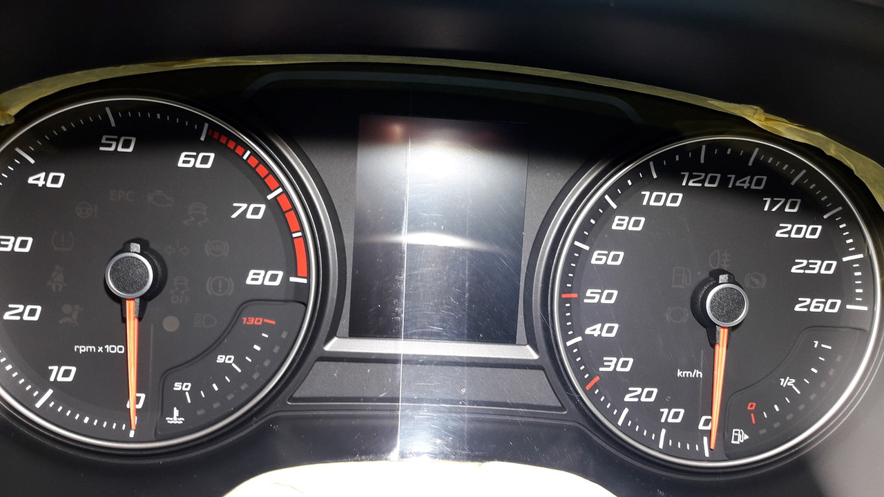

J’ai hier soir profite d’avoir le polish en main pour faire un coup sur les compteur.
J’ai utilisé le polish carosserie de GS27 appliqué avec une micro fibre en fine couche jusqu'àce que ça forme un léger voile blanc puis j’ai laissé séché 5 minutes et ensuite avec une face propre j’ai frotté.
C’était risqué mais résultat nickel !

Ah oui comme ceci alors :)
A part les poussières je ne vois plus rien je suis vraiment content.
Prise à 16:55 soir 40 minutes avant le coucher de soleil ici en hiver.

Bon ben,échec pour moi,j'ai été trop gourmand et j'ai fais des conneries ! :Rouge: :Nul:
J'aurai mieux fais de laisser comme c'était avant,trop délicat pour moi et j'ignore toujours quel matériel adéquat il faut...
Sous la lumière :
Sans lumière,c'est mieux...:

Heureusement que le fond de compteur est souvent mis à l'ombre par le TDB,la lumière vient rarement dessus...
Sinon,quand ça tape dedans,on voit toutes ces imperfections,et ça dégoute ! :Rouge:
Je pense que c'est irrécupérable maintenant,mais j'aurais du laisser comme avant...
Si vous avez des micro rayure comme certaines photo que vous avez posté sur le topic,elles sont très superficielles,ne cherchez pas à en avoir le moins ou vous risquerez de le regrettez ! :lol!:
Chaque plastique est différent et est plus ou moins doux...Difficile de juger de la qualité avant application selon le type de matériel (micro fibre,pad mousse etc...)

Je travaille depuis plus de vingt ans dans l'automobile, alors pour commencer ce n'est pas du plexi (PMMA polymetacrylate de metyl) parce que en cas de crash à froid çà casse et cela devient des projectiles donc c'est forcément du PC (Polycarbonate).
Alors pour faire simple voila le dilemme auquel je suis en permanence confronté : le PMMA çà ne se raye pas, c'est très facile à polir mais c'est cassant.
Le PC résiste aux choc, ce raye et est très difficile à polir. C'est pour cela que l'on verni les glaces en PC des phare, qui doivent résister au gravillonnage sans exploser au premier caillou !
Donc pas de solution miracle de ce coté, les pièces en PC doivent être traîtée scratch-resistant à l'aide d'un vernis de protection qui double le prix de la pièce ! Beaucoup font l'impasse à commence par certain premium bavarois dont je tairais le nom !
La bonne nouvelle c'est que cette glace est en général simplement clipée, tu peux peut être la "récupérer" à l'aide l'un vernis de protection que l'on utilise pour les phare usagés. Cela colematera les rayure et protegera la glace.

Plus de micro rayure,grâce à mon Pro du detailling,mais il m'a avoué que mon plexi est extrêmement fragile,même avec la plus attention,l'appli la plus douce,juste pour passer l'essuyage ou ôter la poussière..
En tous cas,ça change et ça fait plaisir de retrouver un compteur tout neuf sans voir la moindre imperfection depuis un rayon de soleil ;)
