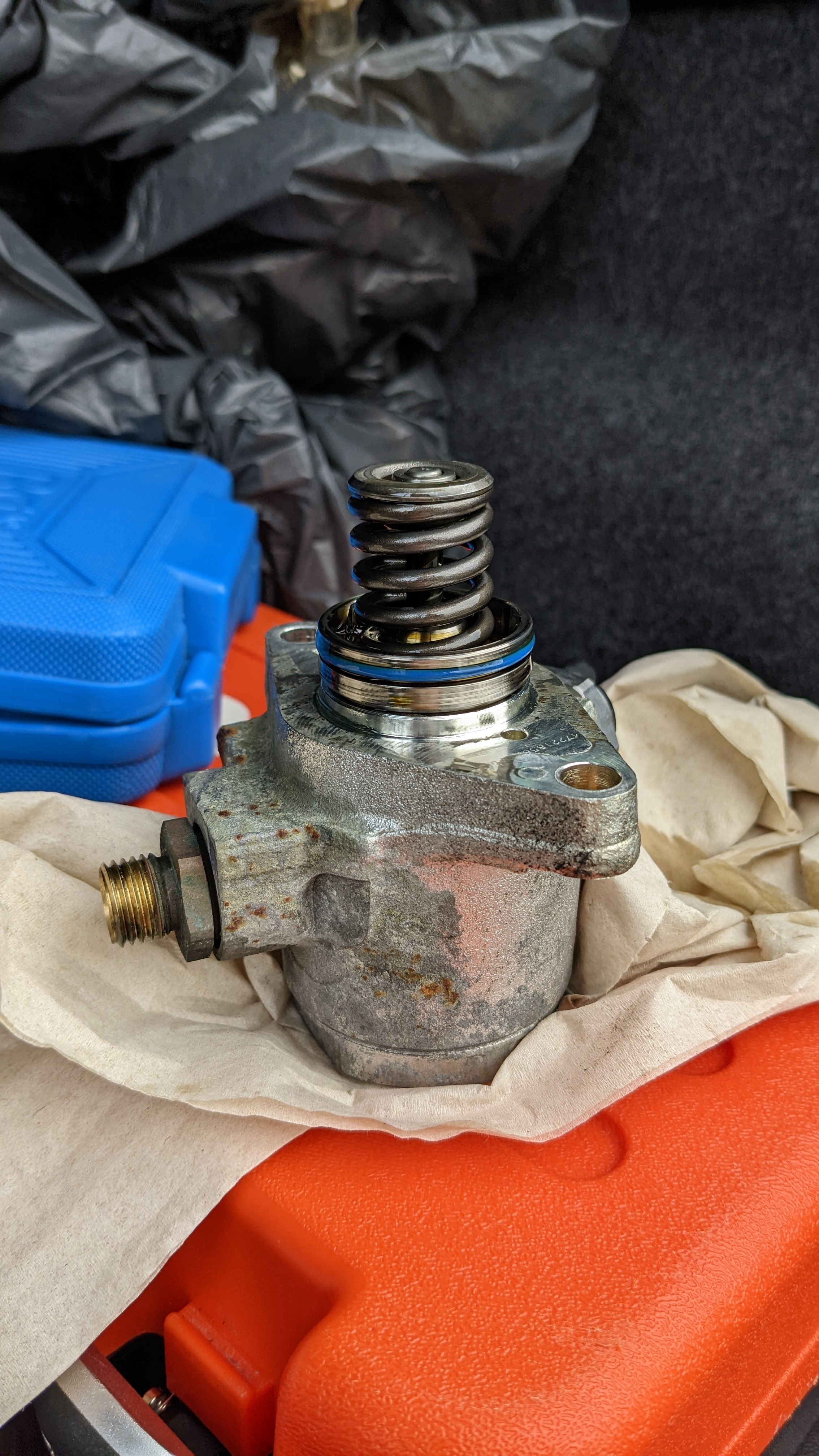

Aujourd'hui j'ai profité d'une petite accalmie au niveau de la pluie pour mener l'opération à cœur ouvert :blasé:
Voilà le montre de puissance déshabillé de sa boîte à air, du papillon et de l'admission (côté turbo)

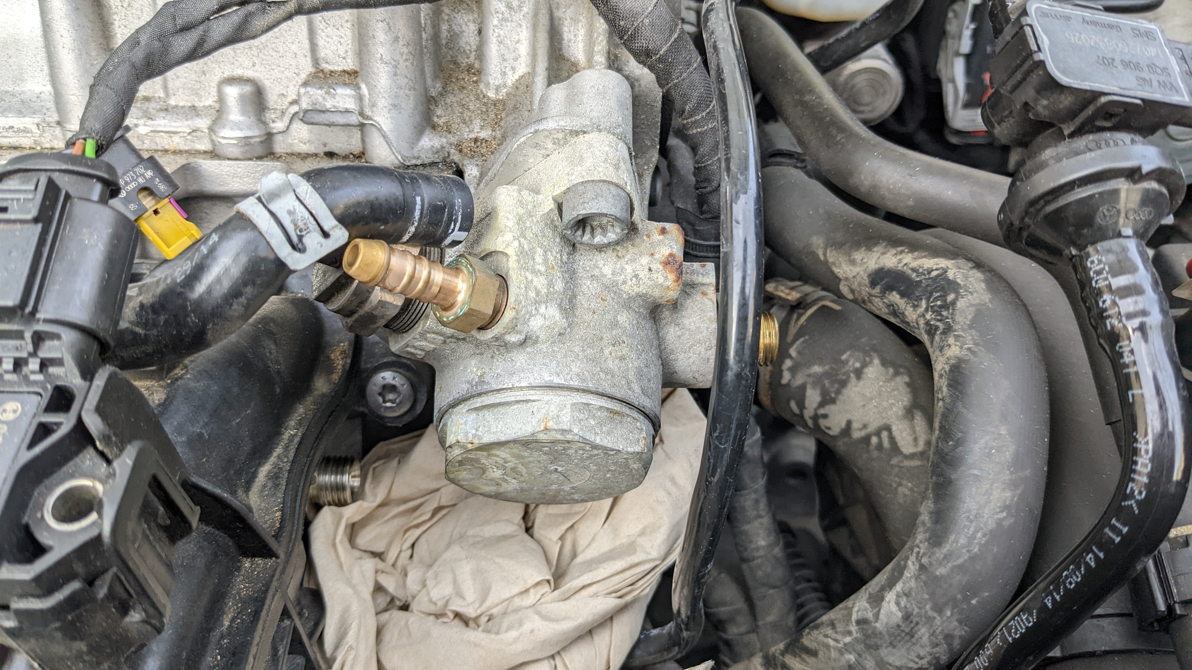

Voilà notre cliente: la pompe HP
Sur ce moteur il existe trois modèle. La mienne est une Mitsubishi.
Trois point à déconnecter:
-Capteur/régulateur de pression
-Arrivé BP essence (tuyau caoutchouc)
-Sortie HP essence (tuyau métallique)
Dommage qu'il faille retirer le papillon pour accéder à la vis du bas de la pompe...

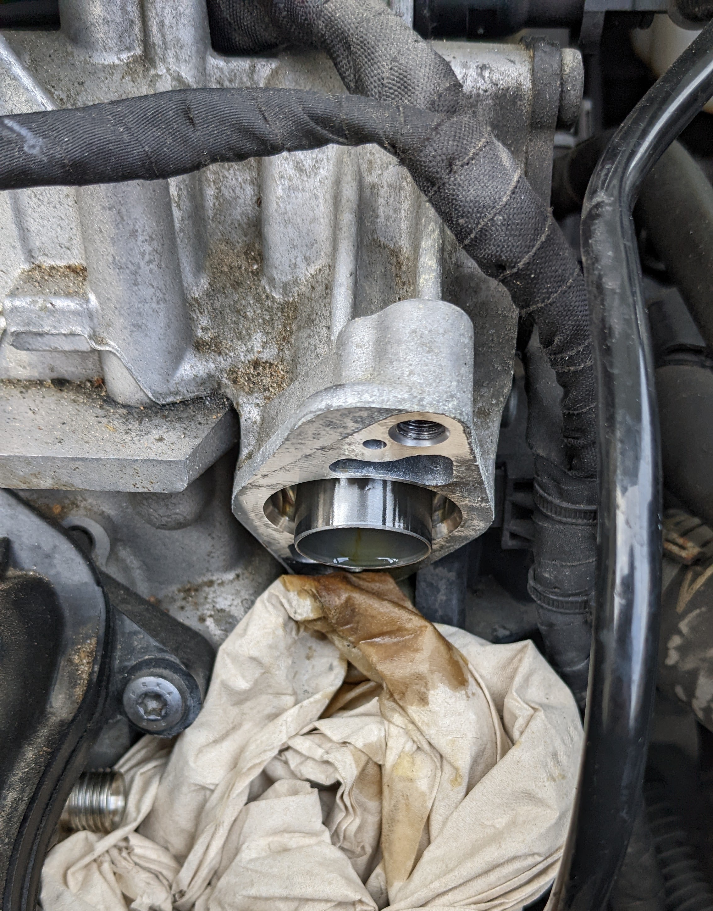

On retire la pompe. Un petit coup de nettoyage et pose du nouveau joint (bleu). Celui d'origine était bien sec.

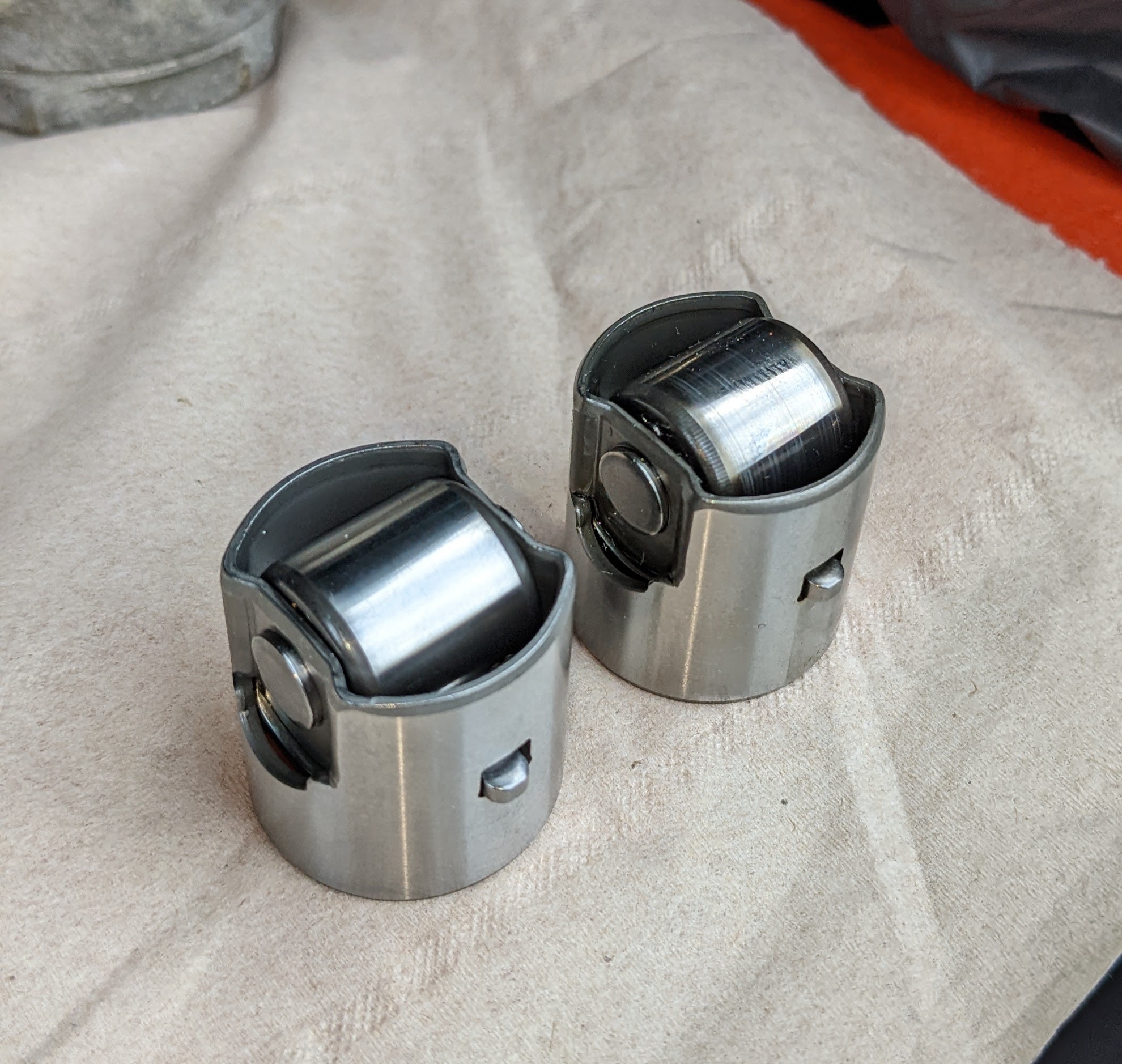

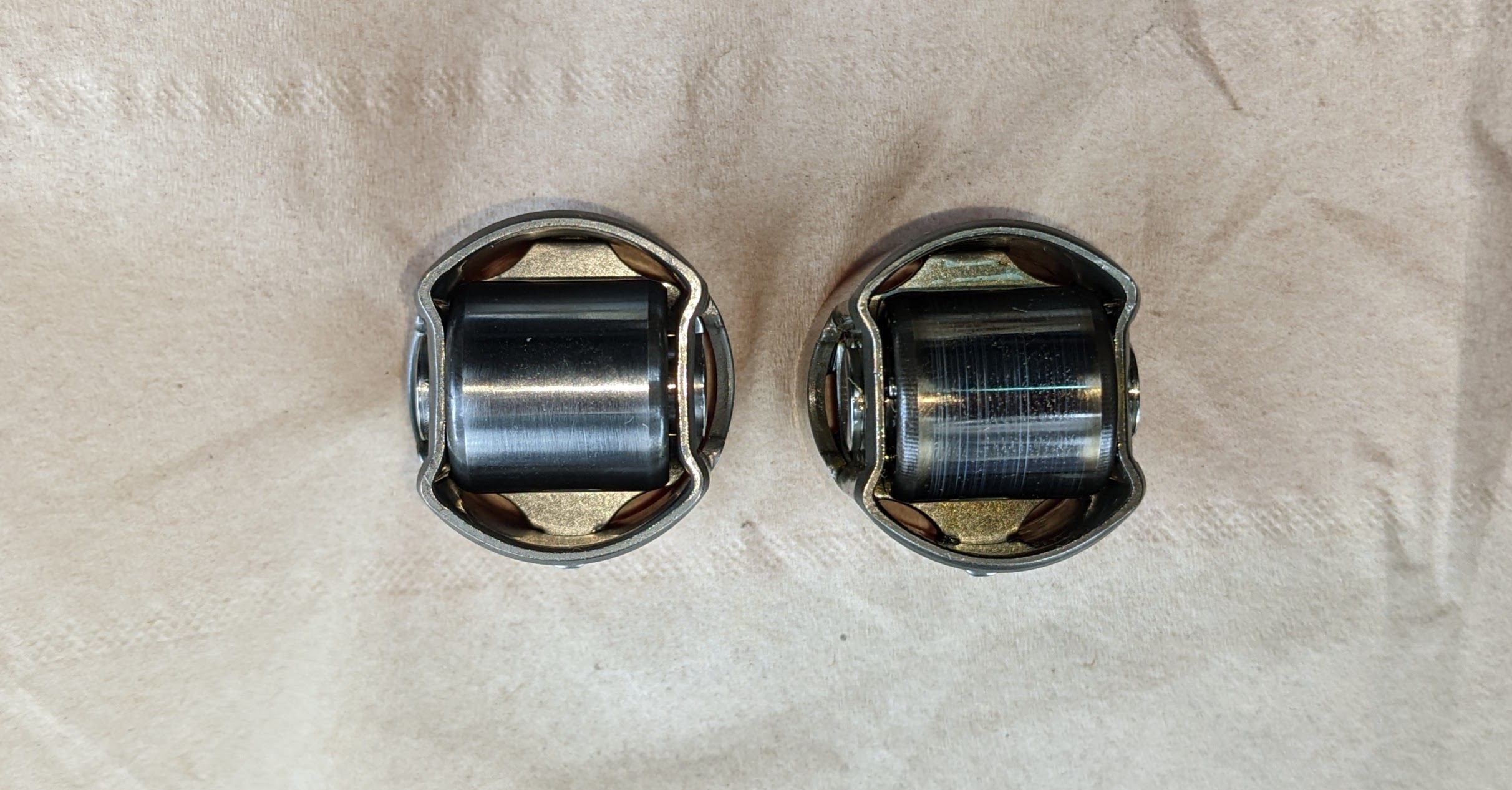

Et voilà notre suspect, le poussoir:
A droite, l'original, à gauche celui commandé en concession.
Surprise, mon moteur était équipé de la version déjà corrigé: bon point donc.
L'usure n'est pas vilaine du tout pour une pièce de 113500 km. Quelques légères marques mais impossible à sentir.
Par contre le roulement a prit du jeu.

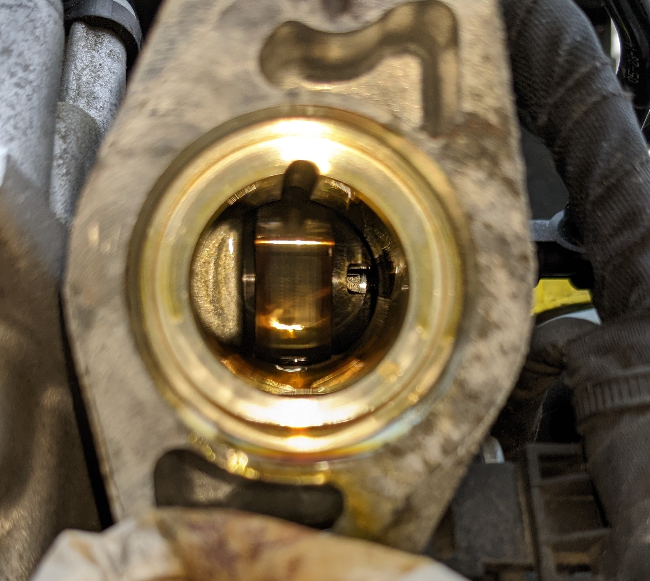

Je profite de l'occasion pour inspecter la came qui vient appuyer sur le poussoir:
Elle est nickel, pas d'impact, de rayures ou quoique ce soit.
L'huile n'a que 8000 km, elle est encore belle.
Remise en place du nouveau poussoir (bien huilé avant montage)
Et remise en place de la pompe.
Les deux vis de fixations: 20Nm + 90°.
La canalisation de carburant HP c'est 16Nm + 45°.
Vu l'accès et malgré mes outils, impossible de passer. Seule une clé plate était capable de serrer. Du coup j'ai fais ça au feeling ^^
Noter la petitesse du papillon, il est tout mignon :jaime:
Je remonte les conduits d'air, la boîte à air et on démarre.
La voiture galère un peu (les conduites de carburant sont vides) et ça crack.
Pas de fuite: c'est bon signe.
Je pars faire un tour et j'en profite pour faire le plein et mettre un additif pour "nettoyer" les injecteurs.
J'ai 500 km d'autoroute à faire Vendredi, le moteur va bien cracher.
A voir ce que ça vaut.
J'avais essayé Bardhal sans résultat, à voir ce que vaut Liqui Moly.
