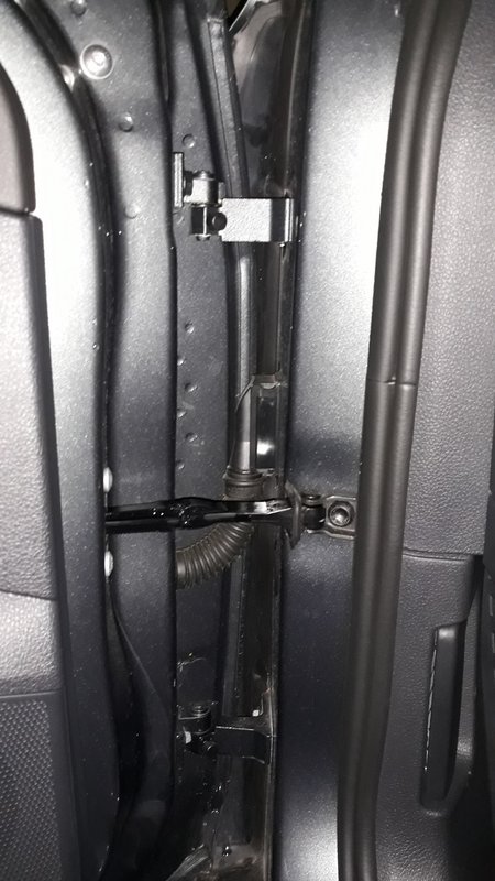

@Tytoine
Voici une prise de vue que tu demandais, on ne vois pas grand chose mais je confirme que contrairement à la phase 1 où on voyait la mousse d'isolement phonique, sur la phase 2 il y a une cloison souple en caoutchouc. Je viens de le remarquer à l'instant. Je me demande même si la liaison électrique entre la portière et la coque n'a pas changé.

Merci pour la photo Patrick la porte est trop ouverte pour que je puisse voir cette zone
Image.
Mais comme tu as eu la phase 1 tu peux donc me confirmer que ce n est pas le même isolant donc ? La mousse prévu à cet endroit sur la phase 1 ce gorge d eau sous la pluie visiblement ...

La zone que tu désignes avec la flèche est précisément la cloison souple en caoutchouc. La couleur de l'auto ne permet de voir parfaitement. Une couleur plus claire permettrait cela.
Dans mes souvenirs la mousse d'insonorisation des ailes avant, visible lorsque les portières avant sont ouvertes, est ensachée pour palier absorption d'humidité.
@titi73 qui connait l'auto (phase 1) par cœur pourrait confirmer nos dires.
Messages : 44508
Re: [Patrick82] GOLF 7 FL Multifuel Confortline Business
La partie dans les ailes avant est en effet dans du plastique, mais la partie dans la descente d'aile comme indiqué sur la photo ne l'est pas.

Merci d avoir pris le temps d avoir répondu à mes interrogations il a donc bien eu un changement à ce niveau entre la phase 1 et 2 ...

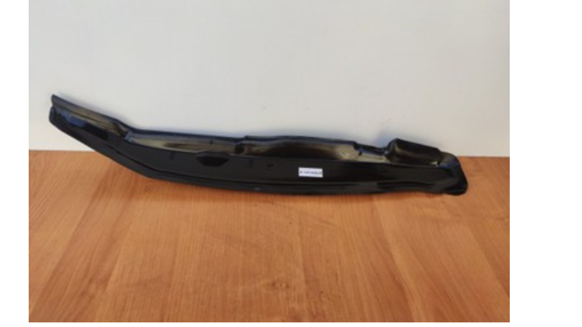

Bonsoir c est en faisant mes recherches sur l isolation que j ai pu voir cette différence je ne retrouve plus le post mais le souci viens d une accumulation d eau car la mousse isolante est absorbante voici le nouveau cache qui est maintenant prévu
Réf 5G0821111C Il ne coûte pas cher mais le démontage des portières est nécessaire...

:coucou: @Tytoine j'ai une phase 1 et je n’est pas de sachet à cet endroit ;)
