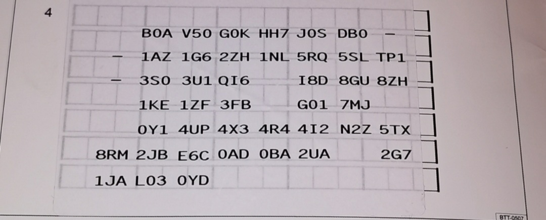

Tu peux me redonner les n° PR de tes freins avant et arrière pour que je puisse te donner les bonnes refs ? :Top:
Normalement la ref des bouchons est 211 611 483, mais je préfère vérifier. ;)
Messages : 2470
Message par Florian13 »
@Jul01 je te donne la photo mais je croie que ta bon sur la référence de mémoire j'ai retrouvé le même vendeur sur eBay mais on va vérifié.
Aussi petite question tu sais si il existe ou si c'est référencé la visse de la cosse de la batterie pour le - j'expliquerai aussi le souci dessus, mais si je peux trouvé ça c'est cool.
J'ai vérifié (1KE pour l'arrière et 1ZF pour l'avant), c'est bien la bonne ref pour les bouchons. :Top:
