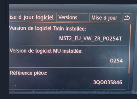

jason a écrit : 21 mars 2024, 13:34
@golf 7 CAR PLY Pour avoir le carplay je te dirais de prendre ce patch.
t'es sur que cela va mettre carplay oui ça fait un moment moyen d'avoir le fichier le lien marche plus

Pardon mauvais lien prends le plus léger la ou tu n'as pas écris CP off.
Si ton MIB te demande un code d'activation alors oui ce patch te l'activeras.
Reste plus qu'à espérer que tu n'es pas besoin de changer de prise si c'est pour de l'appel, si Android aucun soucis

d'accord moi c'est poue apple donc je prend le plus léger et je fait comme si je fesais une page ? t'es sur que c'est le bon fichier ? @jason

@golf 7 CAR PLY je ne comprends pas le "comme si je faisait une page"?
Oui c'est le bon fichier pour moi

d'accord donc je l'installe comme si je fessais une maj classique ou il y a une manipulation se que je veux dire c'est que pour avoir carplay avec ma version de mbi elle est compatible avec ton fichier il va me donner le carplay ? si ta discord pour mieux communiquer on peu @jason car tu me parle de code d'activation j'ai pas exactement compris cela
je doit installer toolbox ? ou j'ai juste a faire la mise a jour avec ton fichier ?
update j'ai test j'ai ça qui fonctionne mais je ne parviens pas a connecter mon iPhone pour l'avoir j'ai tester avec un câble aucun connexion
une idée ?
