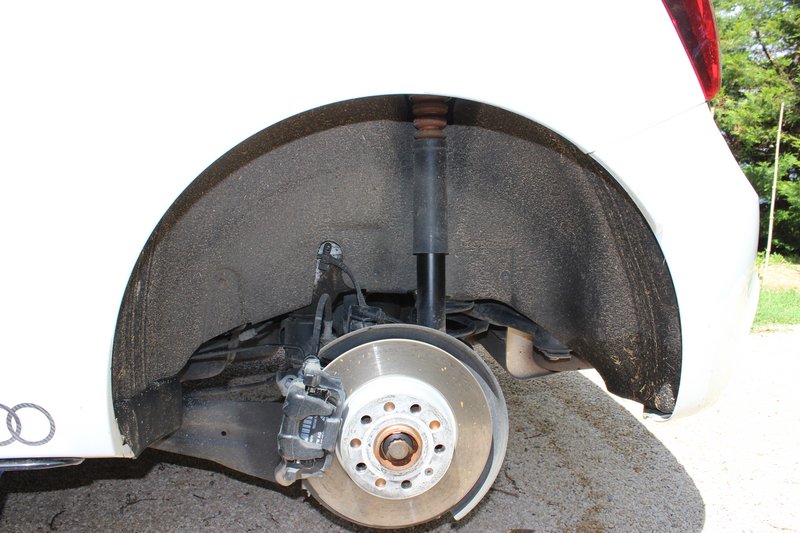

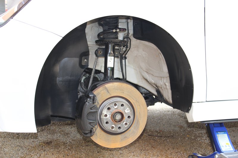

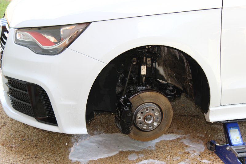

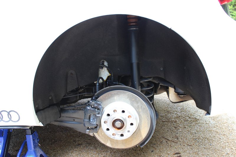

Perso pour les passages de roues, j'utilise un Tar and glue remover et un dégraissant. Le dégraissant en premier et une brosse sur ma visseuse. Déjà ça dégrossit énormément, ensuite le TGR.
Re: Lavage, detailing, produits et astuces
Après, si on veut aller encore plus loin, on peut finir au décontaminant ferreux.
