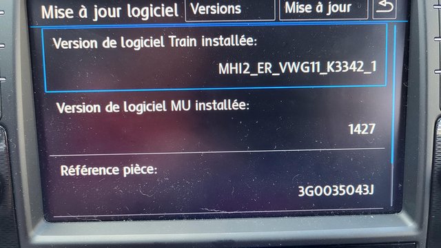

Salut pour ton recensement:
ma golf est de 2016.
Avant mise à jour:
Après mise à jour:
J'ai donc installé la toute dernière version logicielle pour mon DP2.
Puis, j'ai installé la nouvelle map de navigation.
Puis, j'ai installé les dernier POIs.
Puis j'ai mis à jour Gracenote 2 de la version 21 qui était fournie avec le firmware à la version 22.
Puis j'ai mis à jour la base de donné radio fournie en v1.10.40 pour la passer en v1.10.42.
Je pense que la, je suis tranquille pour un moment.

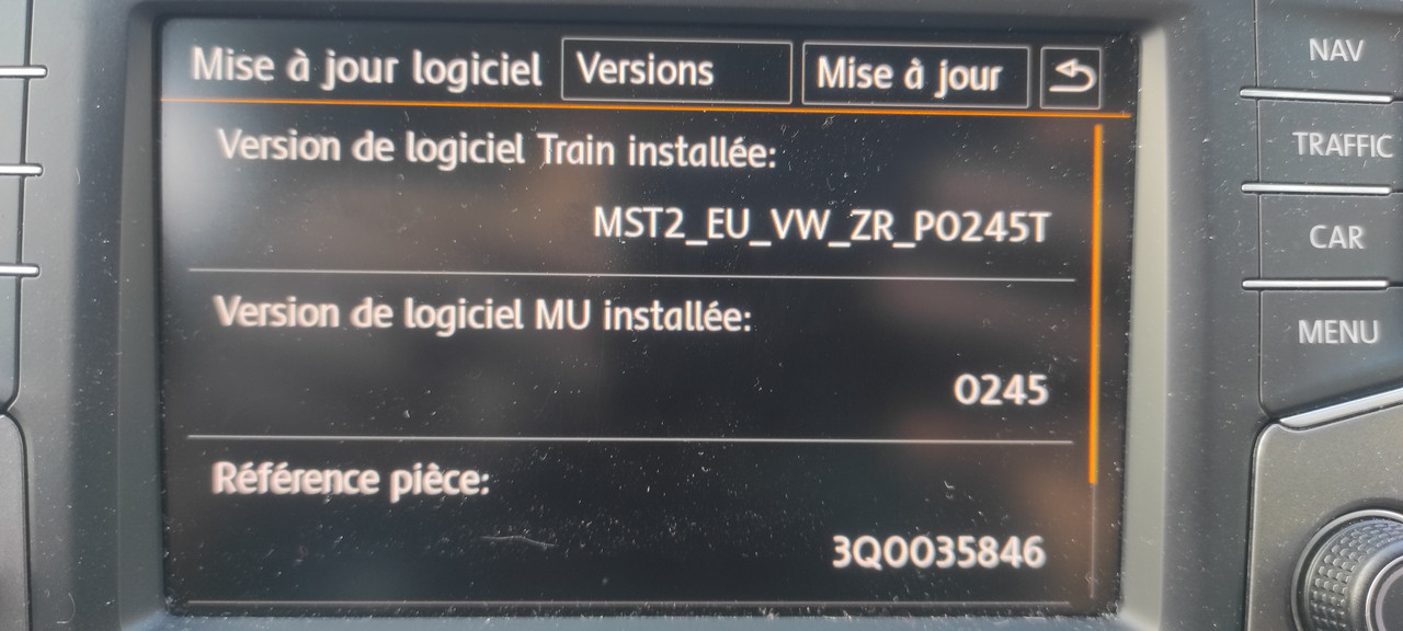

Dites moi, comment vous choisissez votre mise à jour de firmware sur https://mibsolution.one, j'en trouve pas mal mais j'ai peur de prendre le mauvais et de briquer mon MIB II
J'aurais celui là
https://mibsolution.one/index.php/f/142758
Mais j'en ai aussi là
https://mibsolution.one/#/1/1/MST2
À quoi sert le patch
https://mibsolution.one/#/1/9/MST2%20-% ... _ZR_P0245T
J'ai lu également que la mise à jour prenais environ 1h c'est ça ?
Merci pour vos réponses

Effectivement moi aussi j'ai un doute de la fin du fichier
MST2_EU_VW_ZR_P0369T_MU0369_3G0919360LN
Car moi j'ai 3Q0035846 pour référence du MIBII

Non j'ai la version 245T et je vois qu'il y a la 254T, après je ne connais pas les diffenreces entre ces firmware.
Après je ne sais pas si je peux passer du 245 au 369 ou même 480

Moi sur mon mib, je suis passé de 343 a 1427. Mais c etait un firmware All In One de mib solution.

Un petit question,
Combien de temps ont durée vos mises à jour du MIB ?
Je viens de passer en version 254 et cela m'a pris à peine 10 min ?
Rien n'a été briqué et tout à l'air de fonctionner.
J'avais lu qu'il fallait quasiment 45 min pour faire une mise à jour
