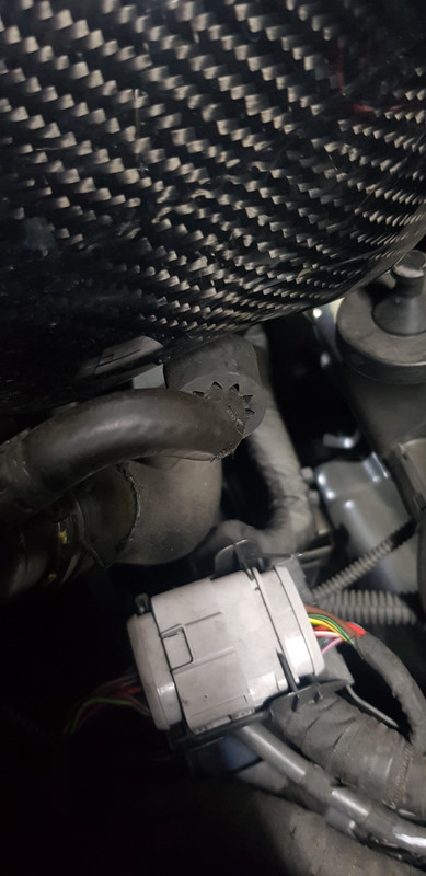

Sur cette photo, on voit bien cette protection pour la durite. Je continue les recherches, il me la faut ! :lol!:

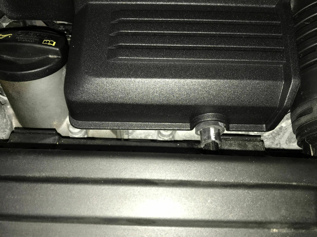

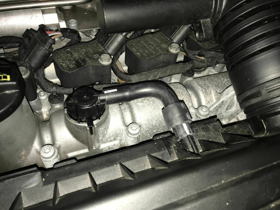

Je pense que cette pièce est dépendante de la durite, il y en a à plusieurs emplacement sur plein de durites.
c'est ça :pictures: bon je la mets dès que ça marche :tantpis

Voila ça passe les photos :Top:

La GTE avait eu un rappel à ce sujet en 2016 :scratch:
Re: Cache moteur OEM seconde monte pour 1.2/1.4 TSI
pour changer la durite ou mettre une protection Nounou ?
Messages : 44441
C'est une excellente question eyo, je me demandais la même chose car la réponse n'est pas claire.
Justement, c'est aussi la question que je me pose. La durite avait dû être remplacée préventivement. Il est tout à fait possible que cette action de qualité consistait à remplacer l'ancienne durite par une nouvelle mieux protégée.
Donc si la durite a été changé, il est fort probable que la protection que l'on voit sur les photos, fasse désormais partie intégrante de la durite. :scratch: Merci pour ces précisions Nounou. ;)

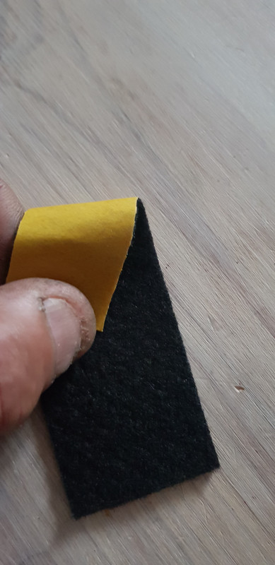

Sinon tu as ça
C'est une feutrine épaisse autocollante que j'ai mis sur certaine durite qui me semblais pas assez protégées.

Oui c'est aussi une formule. :Top: Pour le moment j'ai mis un morceau de manchon en polyéthylène (plomberie) et ça fait le taf également.
Seulement le cache moteur n'est actuellement pas parfaitement d'aplomb par rapport à la boite à air, je pense que ça résoudra aussi ce problème avec cette épaisseur de caoutchouc. ;)

Je trouve que c'est encore discret (voir :pictures: page précédente), sinon je n'aurai pas laissé. :NonNon:

Donc cette fameuse protection en caoutchouc est bien présente (hormis sur la facelift où le cache moteur a tout bonnement été supprimé par soucis d'économie), mais pas de référence indiquée dessus.
Ced07 m'a communiqué son n° de châssis (un grand merci) pour que je puisse demander en CC, mais ils n'ont absolument rien trouvé. :tantpis Je leur ai également expliqué qu'il y avait peut-être eu un rappel pour la durite en 2016, mais en vain.
La ref de la durite est la même sur la GTE et sur mon 1.4 TSI, donc cette protection en caoutchouc est bien un ajout sur la durite.
En revanche je suis tombé à l'instant sur ce tuto en Allemand, la personne y indique la référence d'une durite (04E 103 560 B) non compatible à la base, mais sur laquelle est installée une protection à récupérer (selon lui le diamètre est un peu juste, mais à défaut de mieux ça fait le job).
