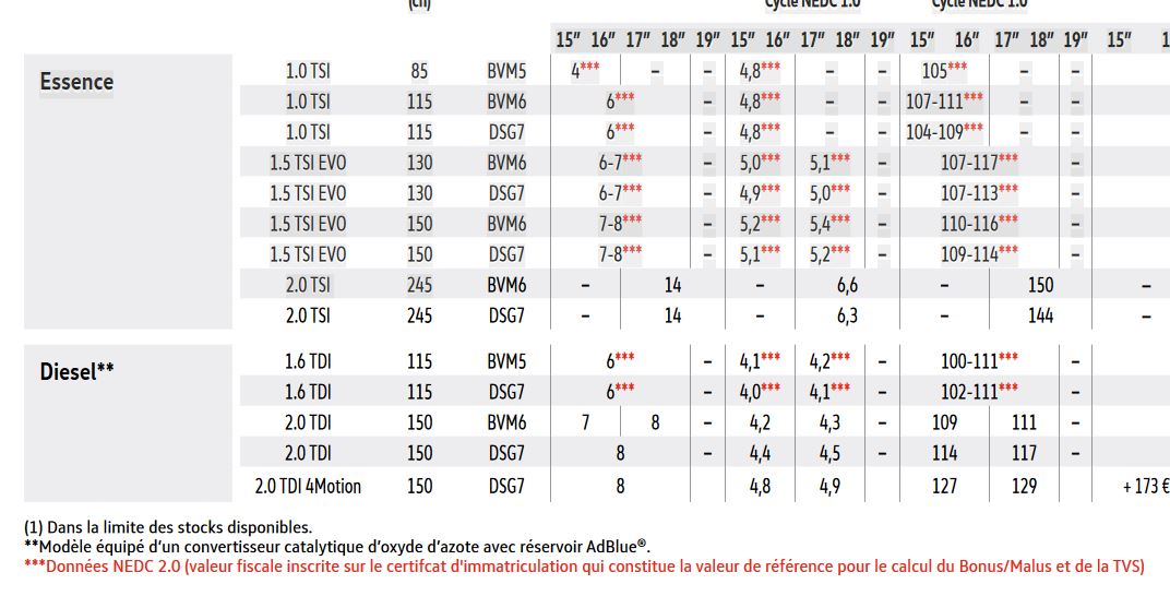

Sur la carte grise j'ai bien 110KW donc 150 chevaux. Mais 7 cv ! Alors que sur le bon de commande c'est mentionné 8cv.
Est ce normal ?
Le vendeur me dit que c'est possible que cela change..
Merci à vous, si d'autres ont la même chose.

Sur les premiers modèles le 1.5 Tsi evo 150cv est en 8cv fiscaux (et bien en 110kw) que ce soit en boite de vitesse manuelle ou en Dsg et quelque soit la taille des jantes de 15 à 18 ".
La tarification actuelle indique 7 ou 8 cv suivant les nouvelles normes NEDC 2.0.

Jyvois plus clair merci. Car je voudrais pas être embêté avec l'assurance et en tapant la plaque, le logiciel a authentifié la voiture automatiquement avec 7cv. Mais la tarification ne change pas même si c'était 8.

C'est 7 CV si tes jantes sont en 15 ou 16 pouces et 8 CV pour 17 ou 18 pouces.
En effet, que ce soit 7 CV ou 8 CV, le tarif assurance ne change pas. Pour ma part chez GMF en octobre 2018, ils ne l'ont pas trouvée en 7 CV mais que en 8 CV. Donc ils ont forcé la main au logiciel pour la passer en 7 CV.

Ha d'accord. Je suis en version carat 3 portes avec châssis sport et jantes en 17 pouces. C'est 7 CV sur la carte grise. Même tarif que si cetait 8 CV pour l'assurance.

Lors de ma prise de commande, en version carat elle était de base en 16 pouces. Le châssis sport avec les jantes en 17 était une option.
Alors quen version carat exclusive la monte d'origine n'est pas 16 mais 17. Donc ça doit sûrement se baser sur la monte de base pour les chevaux fiscaux.
