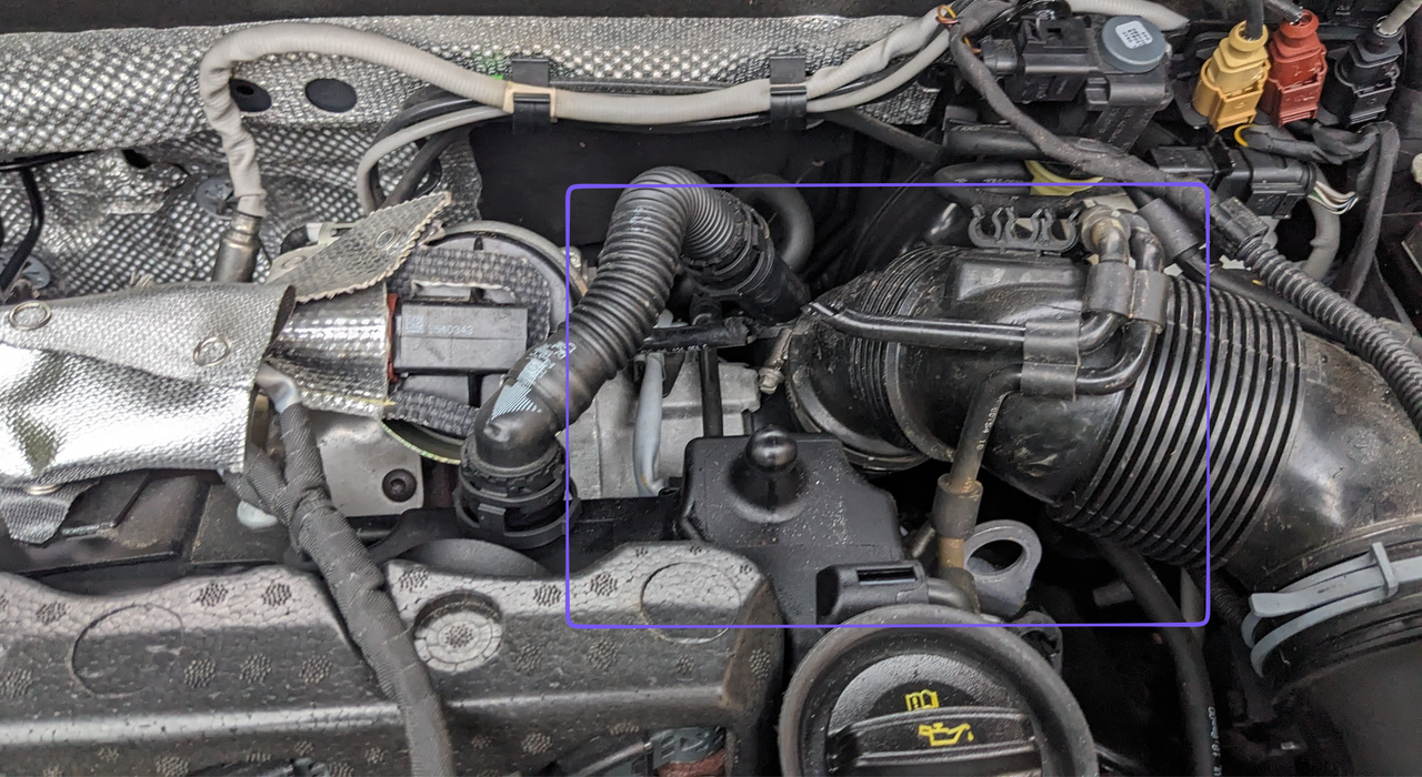

C'est la deuxième fois qu'un rongeur me grignote une durite.
La dernière fois j'étais passé au garage pour l'identification de la panne et le remplacement.
Cette fois j'aimerai éviter des frais et la remplacer moi même.
Comment trouver la référence / nom de la pièce à remplacer, c'est cette "double durite" situé en haut à droite du bloc.
Merci et bonne journée à vous.

:modo: Bonjour @Husk, la section Golf 7 - 2.0 TDI 150/184 est réservée à la présentation des Golf des membres, je fusionne dans le sujet ou tu avais posté lors de ton premier problème (Husk @ Voyant préchauffage clignote et moteur en mode dégradé).
Pense aussi à utiliser la recherche pour trouver, lire et compléter les sujets existants : Tu trouveras sur le forum le sujet tutoriel ETKA pour avoir les références, et sur ta facture de 01-2024 tu auras aussi la référence, il y a aussi des données dans le sujet actuel, idem fais une recherche.

@Husk ,
Je dirais cette ref : 04L131051C
Compare avec la photo ci dessous et tient nous au courant :top:
