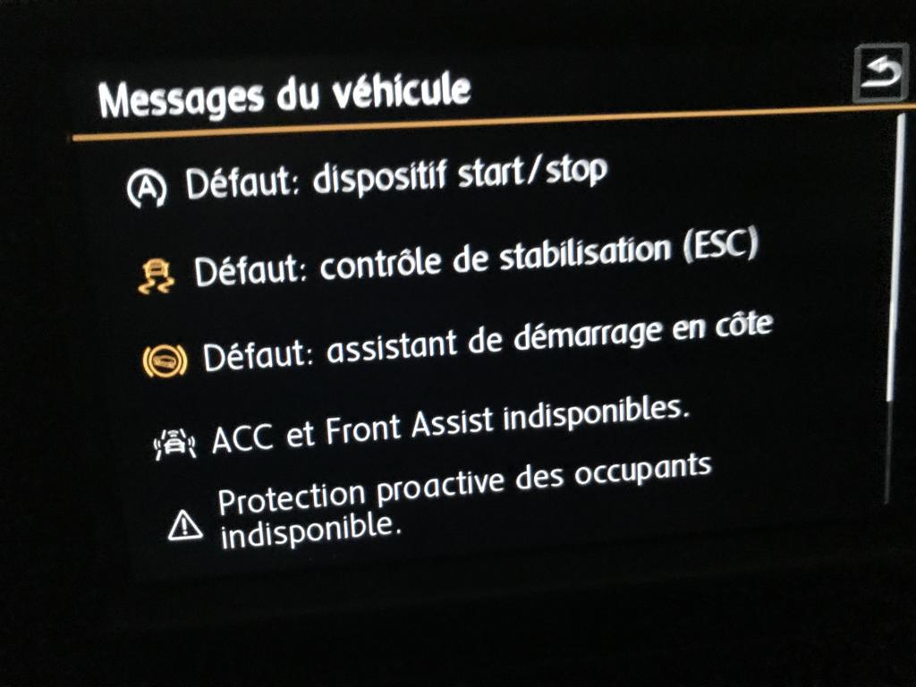

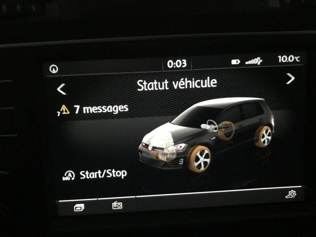

Là vous aller avoir plusieurs défauts sur l'ODB :
- Défaut stop and start
- Défaut contrôle de stabilisation ESC
- Défaut assistance de démarrage en cote
- Défaut ACC
- Défaut protection active des occupants
- Défaut ACC et front assist indisponible
- Défauts contrôle de l'état des pneus.
Ne vous inquiétez pas c'est normal :accord:
Pour corriger un grand nombre de défauts, il suffit de braquer à fond les roues a gauche puis a droite (ou l'inverse :vroum: )
La plupart des défauts s'effacent.
Restait pour ma part le défaut ACC et front assist.
J'ai été rouler un peut mais en fait le défaut s'efface en coupant le contact et en redémarrant le véhicule.

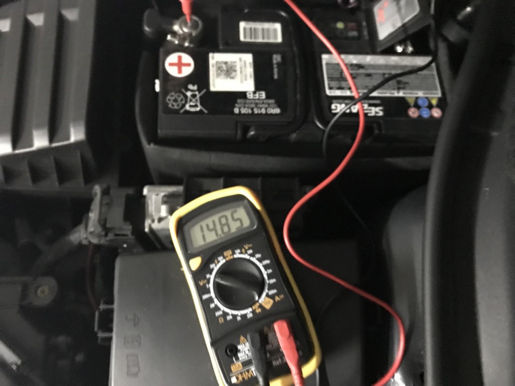

J'ai contrôlé mon alternateur : valeur 14.85 V --> OK
Vous pouvez maintenant couper la batterie comme vous le souhaitez, la remise sous tension ne pose pas de probleme aux divers appareillages électronique.

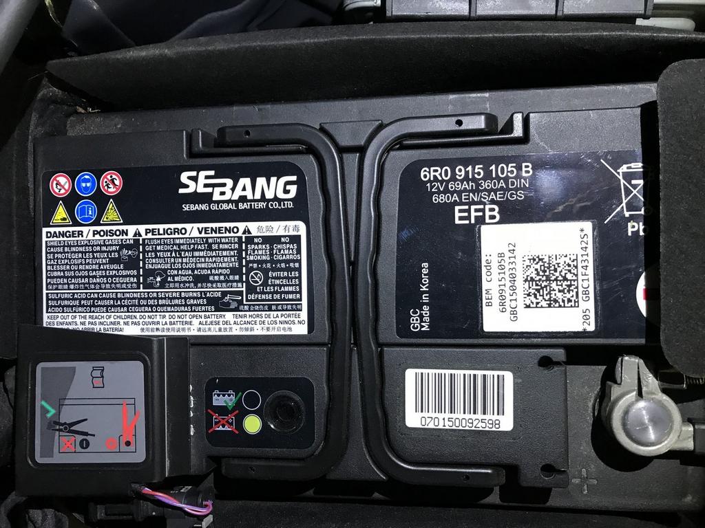

Ma batterie actuel qui est morte au bout de 3.5 ans :Nul:
